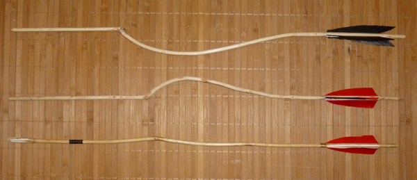

quelques flèches pour tirer dans les coins...
versions pour gaucher et droitier :whistling:
Le plus dur est de faire un arc qui tire droit avec, mais ça,c'est possible
post-1529-0-48203900-1397769247_thumb.jp
celle du bas vole vraiment très bien sur des arcs inférieurs à 25#
