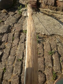

20170620_221409_crop_726x280-726x280.jpg.018ec432d611a47ecc0dc2ef903d09a0.jpgVoici un orme que je grattouille régulièrement.
J'ai vue lors du dernier concours un arc de ce type peint qui m'a bien plus....
alors, je me suis lancé dans le projet.
Il 1,60m et 5 cm de large . Pour le moment,  il fait 50 livres pour environ 50 cm d'allonge.
Pourriez vous me conseiller pour la suite de l'équilibrage.  L'objectif est de 28 d'allonge pour une puissance inférieur à  50 livres.

Merci wampas,
c'est de l'orme que j'ai en quantité et qui est en effet un peu récalcitrant à devenir des arcs.?.????
Je ne suis pas sûr d'obtenir 28 d'allonge ...
que pense tu de l'équilibrage actuel ?
Je gratterai la seconde moitiés des branches. Je trouve qu'il plis trop près de la poignée. Vu qu'il te reste  20 cm environ avant l'allonge final, ca devrait être jouable.
La section près des poupées semble assez larges. Tu verras lors des premiers essais de tir, mais si ca vibre à la décoche, tu pourras diminuer en largeur à ces endroits.
Intéressant ton design! Tu travailles à la wastringue pour obtenir le concave?

Surtout à gauche. A droite, j'assouplirais sur une plus grande longueur.

 J'ai fait des schémas pour illustrer mon questionnement.
la largeur aux extrémités des branches faisait partie du design  mais je me questionne aussi, on verra...
mais réduire la largeur n'est pas ausi évident . Le schéma n1 montre comment je comprends la symbolisation des contraintes.
Le centre des branches ont une épaisseur d'environ 8mm et les poutres, les côtes ont entre 12 et 15mm pour une largeur de 8 mmm.
donc peu de marge.
De même pour faire fléchir les branches, il faut réduire les épaisseurs de chaque côté des branches. Mais si je veux garder le design , il faut réduire l'épaisseurs au centre, et là , cela devient léger. ..
Pour les fondus : en effet elles travaillent un peu de trop. J'ai rencontré un problème que je ne parviens à passer qu'avec difficultés. ..
schema n2: l'arc sous contraintes, au niveau de la poignée à droite, descendait et à gauche rien... j'en ai déduit qu'il y avait un point pivot sur la branche de gauche et j'ai rééquilibré en assouplisant au niveau des fondues et la branche de droite.
Le dos n'est pas plan, schéma n3, pour répondre à  ce problème,  je mets une sur- épaisseur dans le creux car sinon les branches vrillent sous la contrainte. ...
Enfin gratter ok, mais je trouve que je manque un peu de marge pour me tomper....

LINK tu as raison,  il choque quand même. Donne moi ton avis pour réduire cette masse. Dans la largeur ou l'épaisseur du centre de la branche?
La vibration vient soit des extrémités trop massives, soit de branches non synchronisées lors de la décoche. On a les deux à mon avis sur cet arc...
Si tu n'as pas creusé jusqu'aux extrémités, tu peux essayer de réduire en largeur sur les 20 derniers cm, pour finir sur des poupées au maxi de 12 mm de largeur.
J'avais vu un sujet sur paleoplanet avec des arcs aux branches creuses. Il faudrait que je retrouve ça. C'est un design très intéressant.
J'ai creusé jusqu'au bout pour diminuer la masse et conserver le design. ..... enfin c'était le but.....
explique moi mon décalage de branches. En statique , il me semble qu'elles sont au même niveau au départ et à peu prêt à l'arrivé. ...
l'arc est asymétrique,  branche du haut plus longue.  La vrille me semble pas trop bouger, mais mon pb que j'ai tenté d'expliquer sur la schéma n'2 à tendance à  persister.
