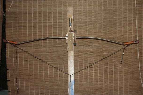

zezette Posted May 8, 2014 Author Posted May 8, 2014 me revoilà après quasi un an de séchage ...j'ai enfin testé la bête...40 livres tout rond.il a reblanchi sur le tendon, mais ça reste très superficiel.C’était une petite couche rajouté en vue d'un renforcement-équilibrage avancé....et ça n'a pas l'air d'affecter l'arc plus que ça.je suis impressionné par l'élasticité de ce type d'arc.vraiment agréable de tirer avec.Quelques photos : Quote

nono189 Posted May 8, 2014 Posted May 8, 2014 (edited) Et c'est équilibré comme ça du premier coup? Bravo il a une belle gueule. Edited May 8, 2014 by nono189 Quote
brutus Posted May 8, 2014 Posted May 8, 2014 Il "déchire" !!!!!BRAVO !!!!!!!!!!!!!!!!!!!!!!!!! Vraiment top !!!Dis-en plus. Combien de flèches tirées, sensations, vitesse de sortie de flèche... Montres nous des photos de toi en train de l'armer, et tout ça.... s't'eu plaît !!! Quote
Che Khan Posted May 8, 2014 Posted May 8, 2014 Yoje suis impressionné par l'élasticité de ce type d'arc.vraiment agréable de tirer avec. Je n'en doute pasC'est une très belle réalisation (que je suis depuis le premier message).Moi aussi je suis prenneur de photos en situation de tir.Bien à vous. Quote
zezette Posted May 11, 2014 Author Posted May 11, 2014 (edited) merci à tous,si je suis arrivé à se résultat, c'est surtout grâce à vous.pour ça, mille merci à tous.pour les détails.je n'ai pas de quoi mesurer la vitesse de sortie de flèche.je peux juste dire que "ça va bien...."avec une flèche faite rapidement (tourillon 8mm de hêtre...)donc, vraiment pas adapté, surtout pour le poids.mais de bonnes flèches seront bientôt opérationnelles , surtout que j'ai trouvé ce que je cherchais depuis un moment : les plumes.un paon femelle a fait les frais de la circulation routière...je l'ai complétement "dépoiler"....(photo)elles sont énormes....pour l'équilibrage, je me suis vraiment "appliqué" à avoir les cornes identiques et de mettre la même quantité de tendons sur les branches.c'est juste au niveau des siyahs que je sens une "faiblesse" ?l'angle s'ouvre...mais c'est peut être normal ? dois je renforcer ?je mettrais bientôt d'autre photos de l'arc bandé. Edited May 11, 2014 by zezette Quote

ketene Posted May 11, 2014 Posted May 11, 2014 Bravo !Belle réussite.c'est juste au niveau des siyahs que je sens une "faiblesse" ?l'angle s'ouvre...mais c'est peut être normal ? dois je renforcer ?Que veux tu dire par là ?Sinon quelle est l'allonge sur la dernière photo ? Au moins 33 pouces ?A vue de nez sur l'avant dernière tu dois bien être à 29 pouces. Quote
