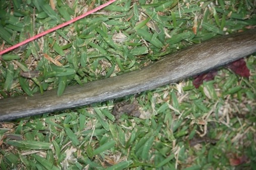

zezette Posted November 4, 2013 Author Posted November 4, 2013 (edited) par contre, j'ai un "petit " soucis.... je pense que ça vient de la pose des tendons et pas des :"seulement 4 mois de séchages"....je pense que le temps va bonifier l'arc, mais suis pas sur que 3 mois de plus auraient évité ça?mais je me trompe peut être ?c'est blanchi, mais pas vraiment délaminé.ça se passe sur les dernières couches que j'ai posé.les premières n'ont apparemment pas bougésl'arc semble plein de power.ça n'a pas l'air de trop l'affecter.mais je ne l'ai pas armé...et là ????je ne sais pas ???que faire ?c'est mort ?là,c'est très blanc, mais c'est surtout la lumière qui fait ça. Edited November 4, 2013 by zezette Quote
zezette Posted November 4, 2013 Author Posted November 4, 2013 Je dirais que la corde est trop courte car elle devrait normalement toucher les branches à la base des sihyas, non ?Sinon, superbe rendu après tout ce travail !! :clapping:mes sihyas n'ont pas l'angle classique.c'était voulu...par contre, les applaudissements sont de trop...as tu vu mes tendons....? Quote
Cécile Posted November 4, 2013 Posted November 4, 2013 Je sais qu'Oliver Daviau, pour éviter les soulèvements, fait des ligatures de part de d'autre de la poignée et à d'autres endroits sur les branches. Il ne devrait pas être trop tard pour çà non ?Pour la corde, je rallongerais quand même un peu si le fonctionnement de l'arc le permet : en fait, il faudrait tester le band minimal admissible (vibrations/secousses à leur minimum mais à la limite où elle commencent à être génantes). C'est à ce band minimal que le travail d'un arc est optimal et donc le rendement maxi.. Quote
agardel Posted November 4, 2013 Posted November 4, 2013 Au contraire ! Très bel arc !Pour le séchage: non, trois mois de plus auraient pu tout changer. Perso, je l'oublierai dans un coin, je ne remettrai pas de corde dessus.Ça a déjà été décrit sur le forum, je sais pas où. Pierre donnait l’expérience d'un flatbow en robinier (je crois), renforcé tendons. L'arc, testé au bout de 2-3 mois état mou, sans pêche, ~60#@28". Il l'a laissé quelques mois de plus dans son coin, et l'a ressorti. L'arc faisait à ce moment là (estimation) 80#@28", et ce n'était pas tout, l'arc était plus vif.Les tendons sont déjà secs sur ton arc, mais il y a un processus de polymérisation en cours, qui lui est fort long.Pour le blanchissement, je me suis souvent demandé ce que c'était. Je crois maintenant que c'est un manque de tendons. La zone correspond, fin de poignée à mi branche. Mais le blanchissement ne conduit pas forcément à la casse de l'arc, il peut tirer avec.Dans tous les cas, tes tendons sont vraiment bien posés ! Et l'arc, surtout pour un premier, promet. Bravo ! Quote
