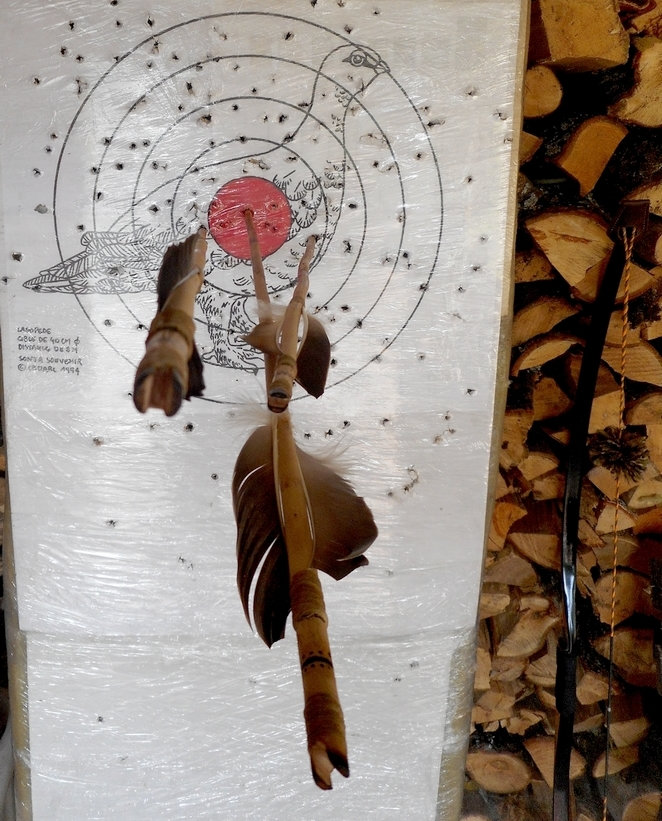

patxi Posted August 24, 2017 Posted August 24, 2017 il y a une heure, PhilB a dit : Sur un forum des photos de 26 cm de large en 72 dpi donnent un rendu satisfaisant à l'écran et il est facile de ne pas dépasser le fatidique 80ko en gardant une qualité satisfaisante … si tu veux des photos de meilleure qualité il te faut les héberger et fournir le lien. Il y a une foultitude d'hébergeurs d'images gratuits. Merci beaucoup. Je Choisis l'option hébergeur pour essayer. Je viens donc de finir 3 flèches de plus. Prunus du fond du jardin, plume d'oie, pointe en os, bambou ou silex. Elles pèsent entre 30 et 32 grammes. Même si elles sont sinueuses, j'ai trop attendu pour les redresser, elles volent assez droit. Quote
