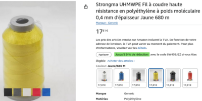

ketene Posted May 3, 2025 Author Posted May 3, 2025 J'ai trouvé ça. Bon faudra le waxer évidemment. Quote
MarcoP0l0 Posted May 3, 2025 Posted May 3, 2025 Ce n'est pas une tresse c'est un fil comme le DynaFlight. Et si tu t’es déjà fait une corde en DynaFlight tu n'auras pas quelque chose de mieux avec la tresse. J'aime bien la tresse car je l'utilise pour tous mes arcs quand je dois changer la corde et cela quelque soit la puissance. Ce n'est peut-être pas optimal mais à mon niveau, ça suffit amplement. Quote
