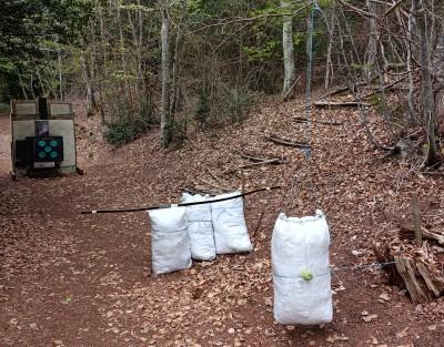

ketene Posted April 10, 2025 Posted April 10, 2025 J'ai récupéré d'un club voisin des protections qu'ils fabriquent en fourrant des sacs à gravats de films , sacs plastiques eu autres emballages en film. Chaque sac à un format voisin du sac à béton. Ca peut facilement s'empiler, se mettre cote à cote........ C'est léger, facilement transportable, se moque de l'humidité et de la pluie. J'ai suspendu accroché à une branche basse un sac équipé de sa balle de tennis. Derrière, comme une garde, 3 sacs pour garantir les ratés. Le sac accroché est une bonne idée, tu sais quand ta flèche y arrive. C'est ma cible à moi située dans l'allée de notre parcours. Ca fait 15 mois que je tire dedans. Autre avantage, la flèche s'enlève comme tu prends une clope dans un paquet ( bien quand t'es vieux ) ( je parle de la flèche, pas de la clope ).. Les sacs sont blancs et solides tant que tu tires des flèches avec pointes de compétition. Evidemment si tu tires des lames ou des pointes médiévales c'est une autre histoire. Et puis dans l'allée le sol est sympa, une couche d'humus accueillante à souhait. Quote
ketene Posted April 10, 2025 Posted April 10, 2025 Ah et puis aussi un autre avantage. Attaché à un piquet tu as un petit ours debout ( de face ou de profil ). Attaché à 2 piquets tu as une biche, un petit cerf. Posé par terre tu as un animal couché. Avec un seul sac et un peu de couture tu peux te faire de petit animaux. Bref du 3D à pas cher. Quote

ketene Posted April 12, 2025 Posted April 12, 2025 (edited) Une photo de ma cible d'entraînement avec les gardes derrière. Avec un peu d'imagination, ça peut donner suivant l'orientation un nounours ou une bibiche. Posé sur les 3 sacs, mon nouveau jouet, un Nisun Nobi de 14 Kg. Edited April 12, 2025 by ketene Quote
