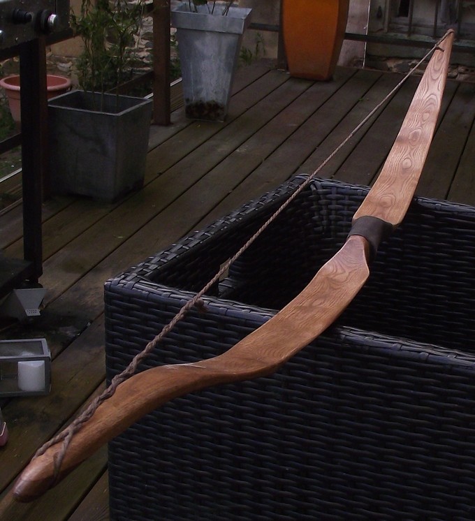

Le flat pyramidal terminé. Il fait 69" et 52,5 lb à 28" (le cahier des charges était "50 à 55" :original:). Env. 60-65 mm au plus large.
On voit bien ci-dessous les quelques vagues, le deflex naturel asymétrique, et les courbures ajoutées "compensatoires" :sweatingbullets::
Il est teinté chêne moyen.
Le cambium était dur et hyper résistant même en humidifiant - jamais vu ça avant. Les cernes sont minces mais le bois est vraiment dense et dur.
