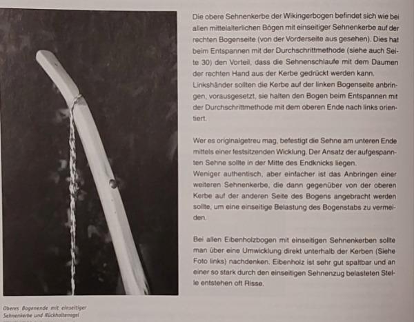

Felix Posted April 24, 2025 Posted April 24, 2025 J'ai relu l'article de Jürgen dans le "Bogenbauer Buch" sur les arcs vikings de Haithabu et Ballinderry et ils n'avaient qu'une encoche latérale en haut à gauche vue du tireur. Pas d'indication du noeud utilisé en bas, mais en moins authentique il indique qu'on peut faire aussi une encoche latérale en bas, côté opposé donc à droite. Les arcs vikings ont la particularité ethnique d'avoir des extrémités à bout plat de 10 cm au delà des encoche, recourbées en déflex, vers le tireur, ainsi qu'un clou à tête ronde planté dans le dos (si, si!) 10 cm sous l'encoche du haut Quote
chasseur fou 25 Posted April 24, 2025 Posted April 24, 2025 étrange cette histoire de clou - on sait pourquoi ? Quote
Felix Posted April 25, 2025 Posted April 25, 2025 hypothèses: indiquer la longueur pour la corde, et la tête du clou arrête la corde sur l'arc débandé. ces clous étaient très court et ne devaient pas créer de faiblesse Quote
Felix Posted April 25, 2025 Posted April 25, 2025 des infos dans le texte... sur de l'if, il est préférable de renforcer l'encoche latérale par une ligature juste en dessous pour éviter que le bois se fende. Les gauchers doivent prévoir les encoches de l'autre côté pour faciliter le débandage de l'arc Quote
