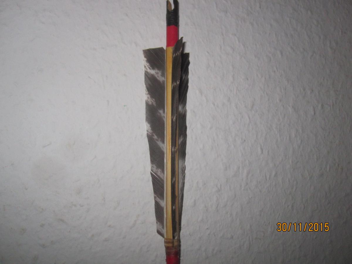

PEDRO Posted November 30, 2015 Posted November 30, 2015 Ma méthode pour faire des empennages corrects à partir de plumes naturelles entières.D'abord, séparer les deux moitiés par le rachis. Je déconseille les cutters trop coupants, risque de dérapage. La lame d'un petit couteau va très bien, y aller par petites touches point par point. Quote
PEDRO Posted November 30, 2015 Author Posted November 30, 2015 Couper les plumes à la bonne longueur.Coincer une moitié entre deux plaques en laissant dépasser juste le rachis, et poncer au papier de verre gros grain jusqu'à obtenir l'épaisseur de rachis correcte. Quote
PEDRO Posted November 30, 2015 Author Posted November 30, 2015 placer les moitiés gauche ensemble, les droites ensemble. Ne surtout pas les mélanger, car sur une flèche il faut mettre trois moitiés gauche ou trois moitiés droites, pas mélanger sinon la flèche va tourbillonner.l Quote
PEDRO Posted November 30, 2015 Author Posted November 30, 2015 Il n'y a plus qu'à les mettre en place de manière traditionnelle , à la main ou avec une empenneuse. Quote
PEDRO Posted November 30, 2015 Author Posted November 30, 2015 et enfin réduire la voilure aux ciseaux. Quote

Corbeau Posted December 1, 2015 Posted December 1, 2015 Oui, monsieur, je protège la planète, moi....................Juste au moment de la (good) cop 21, bien joué. ;)Joli petit tuto :29:J'ai vu quelque part que certains séparent les rachis de dindon en les "déchirant" à mains nues... Tu as déjà essayé ? Quote
PEDRO Posted December 1, 2015 Author Posted December 1, 2015 Oui, c'est pour ca que j'ai cherché une autre méthode. Quote
pat21 Posted December 1, 2015 Posted December 1, 2015 Juste au moment de la (good) cop 21, bien joué. ;)Joli petit tuto :29:J'ai vu quelque part que certains séparent les rachis de dindon en les "déchirant" à mains nues... Tu as déjà essayé ?l'avantage de celle de PEDRO....c'est comme ça que je procède aussi, est que tu peu utiliser les 2 partie de la plume.par contre si tu arrache... Quote
Corbeau Posted December 1, 2015 Posted December 1, 2015 Ah ok :)Sur la vidéo, le gars avait l'air content de lui, mais si c'est pour gâcher la moitié... Quote
PEDRO Posted December 1, 2015 Author Posted December 1, 2015 Parfois ca marche, et même des deux côtés, mais c'est loin d'être à tous les coups.En plus tu te retrouves avec un rachis très mince qui a tendance à s'enrouler sur lui même., Quote
pat21 Posted December 1, 2015 Posted December 1, 2015 étrange, en procédant de la sorte c'est rare que je ne puisse pas utiliser les deux côtés. même si c'est vrai que la seconde moitié fournie une partie utile plus courte.remarque bien que maintenant que je fais des plumes de 2" ou 2.5", avec une plume moyenne je sort 5-6 plumes découpées !! Quote
PEDRO Posted December 1, 2015 Author Posted December 1, 2015 étrange, en procédant de la sorte#tu parles de quelle sorte, en coupant ou en déchirant? Quote
pat21 Posted December 1, 2015 Posted December 1, 2015 En coupant....mais c'est vrai quand me relisant c'etait pas clair !! Quote
PhilB Posted December 1, 2015 Posted December 1, 2015 J'ai vu des vidéos ou le mec séparait les plumes à la main, ça marche sur certaines mais pas sur les plumes de dindon de 30 cm qui sont très dures, celles là je fais ± comme Pedro.Depuis que j'ai une ponceuse à bande c'est plus facile de poncer le rachis mais avant de couper la plume en deux sur les grandes plumes de dindons je commence par poncer l'excédent de rachis du côté où il est noir presque à ras des plumes, ensuite je coupe en 2 comme toi, etcCertains martèlent le rachis avant de le couper, mais je n'ai pas essayé Quote
