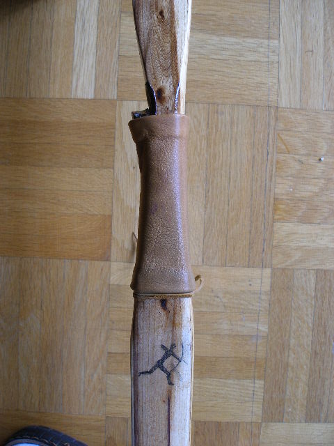

PEDRO Posted November 5, 2006 Author Posted November 5, 2006 c'est mieux, au niveau de la macro: la poignée en cuir lacée, pas très néolithique (encore qu'on n'en sache rien) mais plus confortable. Quote

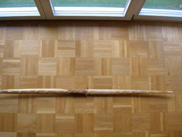

PEDRO Posted November 5, 2006 Author Posted November 5, 2006 de profil. J'aime bien le reflex, j'espère qu'il va le garder................... Quote

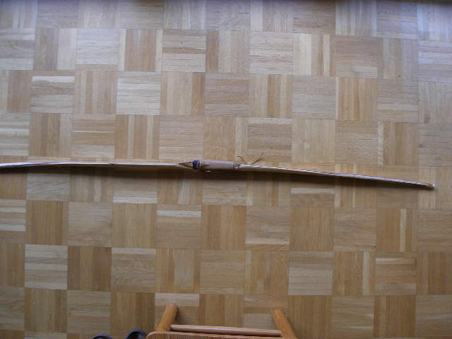

PEDRO Posted November 5, 2006 Author Posted November 5, 2006 encore la poignée vu de l'autre coté. Photos bandé et armé demain, pour l'instant il est un peu trop gluant : huile de teck, puis mélange huile de lin + thérébentine. J'attends qu'il boive, mais apparemment l'orme est plus sobre que l'if. Quote

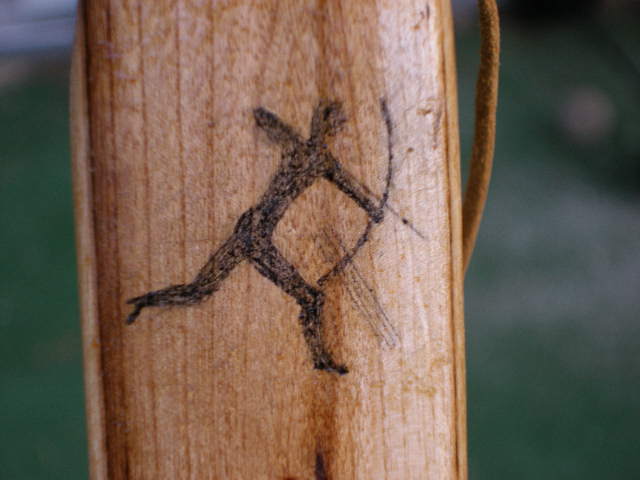

PEDRO Posted November 5, 2006 Author Posted November 5, 2006 Le logo: Il s'agit d'un archer tiré d'une peinture rupestre de la Cueva de los caballos, en Espagne. En basque, Geziari (prononcer Guessiari :109: ) signifie "archer". Ca te va, Noel, sinon je change..................... Quote

Link Posted November 5, 2006 Posted November 5, 2006 Ben il est tres beau, les noeuds sont sympa en plus Une petite question PEDRO, lorsque tu huile, tu t'y prend comment et avec quel intensité? :07: Quote
PEDRO Posted November 5, 2006 Author Posted November 5, 2006 Ca dépend. Je laisse d'abord l'arc au soleil (près du radiateur en ce moment ) , puis je passe de l'huile de teck, et/ou de l'huile de lin+thérébentine au pinceau et je remets au chaud. Je recommence l'opération en fonction de la "soif" du bois. Puis je frotte avec un chiffon sec, et je cire avec de la cire pour meubles. Quote
Link Posted November 5, 2006 Posted November 5, 2006 En fait, le "probleme" que je rencontre à chaque finition, c'est que je ne connais pas l'intensité de huilage que je devrais faire à l'arc, j'utilise tout le temps de l'huile de teck, et lorsque celui-ci est sec, çà fait comme une petite pelicule sur l'arc. J'enleve cette derniere avec de la laine d'acier, mais apres je ne sais pas ce qui me dit de continuer à huiler Quote
PEDRO Posted November 5, 2006 Author Posted November 5, 2006 Ca dépend des bois. L'if picole comme un trou, l'orme moins. Le bois boit plus quand il est chaud, tu peux même chauffer au décapeur et huiler en même temps. Moi, j'huile de temps en temps, tous les 2 mois environ, ou si je sors l'arc par temps incertain. Quote
geziari Posted November 5, 2006 Posted November 5, 2006 Superbe, que dis-je magnifique travail Môsieur Pedro !!! :24: :24: :24: Mes yeux sont comme ceux d'un gamin regardant les vitrines de Noël Pour ce qui est du logo ne touche à rien, les bras m'en tombent, comment as tu deviné !!!. (Tu ne l'aurais pas mis j'en aurai fait un comme ceux que l'on voit en fond d'écran de nos amis d'archasse). Maintenant il va falloir que je lui fasse des flèches et un costume dignes de lui. Quote
PEDRO Posted November 5, 2006 Author Posted November 5, 2006 :P J'ai failli mettre celui d'archasse, et puis Pomme a posté un truc ou il y avait cette scène...ca a fait tilt, l'arc, l'espagne, pays basque, geziari....... :107: Essais en vrai mercredi........s'il est aussi bon que mon regretté Holmegaard, ca va t'aller.............. En attendant, je me fais engueuler à cause de l'odeur (huile de lin) Quote
