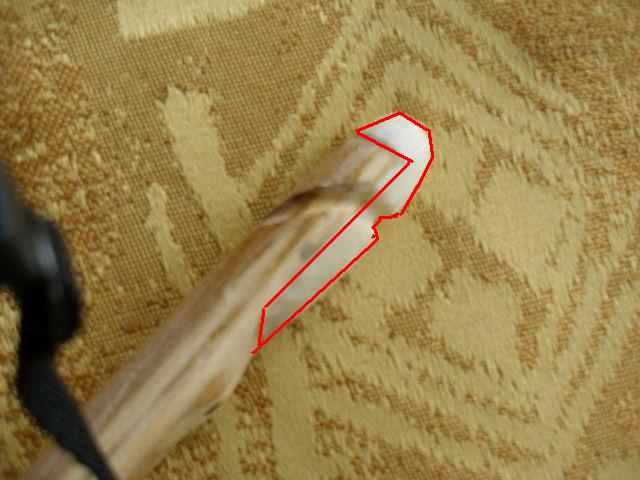

PEDRO Posted November 4, 2006 Author Posted November 4, 2006 Poupée du bas en nonosse véritable Les deux découpées et collées selon la méthode suggérée par Massi (tiens, il est où? ca fait un bail qu'on ne le voit plus) Ca demande encore un peu de polissage. Quote

pierre Posted November 4, 2006 Posted November 4, 2006 Poupée du bas en nonosse véritable Les deux découpées et collées selon la méthode suggérée par Massi (tiens, il est où? ca fait un bail qu'on ne le voit plus) Ca demande encore un peu de polissage. T'y étais presque, c'est moi qui ai utilisé cette technique pour le flatbow en if décrit dans arc3 :P Quote
Corbeau Posted November 4, 2006 Posted November 4, 2006 Jolie poupée qui doit vraiment bien protéger le bout d'arc :29: Quote
PEDRO Posted November 4, 2006 Author Posted November 4, 2006 T'y étais presque, c'est moi qui ai utilisé cette technique pour le flatbow en if décrit dans arc3 :P Je parle de tailler le renfort d'encoche et l'embout de protection de l'extrême bout dans le même morceau d'os ou de corne. Sinon, pour un renfort en corne, je n'aurais pas signalé le fait. Quote
pierre Posted November 4, 2006 Posted November 4, 2006 ha, Ok j'avais pas compris ça comme ça. Faut dire aussi que ta photo est floutée comme si tu voulais conserver l'anonymat de ta poupée.... :P Quote
