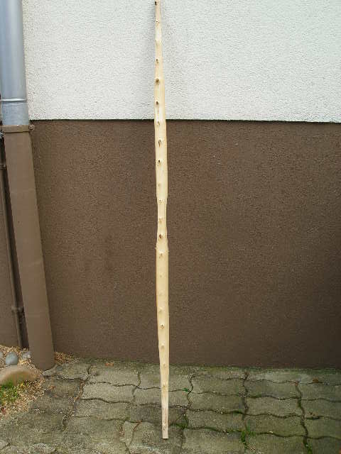

PEDRO Posted October 27, 2006 Author Posted October 27, 2006 Bon, c'est reparti pour un tour.Je ne sais pas si vous vous souvenez de ce petit tronc d'orme que j'avais présenté en même temps que je concoctais en secret l'arc de Bernard........ Quote

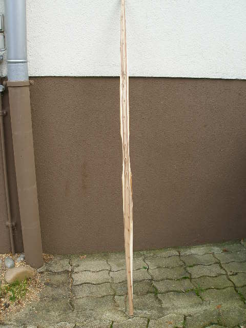

PEDRO Posted October 27, 2006 Author Posted October 27, 2006 et de profil.Il a pris un fort joli reflex quand j'ai enlevé le surplus sur le ventre.Je vais essayer d'en faire un Holmegaard aux cotes de l'original (grosso modo)En tous cas, s'il est viable, il aura du caractère.Bon, j'y retourne. Quote

napoleon68 Posted October 28, 2006 Posted October 28, 2006 Il a pris un fort joli reflex quand j'ai enlevé le surplus sur le ventre.c' est curieux quand meme cette tendance de l orme a prendre du reflex en sechant . Quote

PEDRO Posted October 28, 2006 Author Posted October 28, 2006 c' est curieux quand meme cette tendance de l orme a prendre du reflex en sechant .Ce n'est pas en séchant, mais quand j'ai fait sauter le trop de bois du ventre. Je pense que le dos rétrécit plus que l'intérieur et donne ce cintrage,, un peu comme font les tendons en séchant. Quote
PEDRO Posted October 28, 2006 Author Posted October 28, 2006 Il ressemble à mon premier orme! Exact. Tu as fait comment pour les noeuds: laissés tranchés net ou adoucis à la rape et au papier de verre? Quote
nono_le_motard Posted October 28, 2006 Posted October 28, 2006 il semble encore bien parti celui ci !!! :29: effectivement l'orme Quote
Link Posted October 28, 2006 Posted October 28, 2006 Exact. Tu as fait comment pour les noeuds: laissés tranchés net ou adoucis à la rape et au papier de verre?Je me rapelle plus, mais je sais que j'ai suivi au mieux la fibre, sans trop faire attention à la largeur que je voulais.... Quote
PEDRO Posted October 28, 2006 Author Posted October 28, 2006 tu as adouci les noeuds en épaisseur, c'était ca la question.......... :07: Quote
Link Posted October 28, 2006 Posted October 28, 2006 Je ne comprend pas trop...en épaisseur, j'ai fait comme si la branche était plate, j'ai pas cherché à suivre les noeuds.... Quote
PEDRO Posted October 28, 2006 Author Posted October 28, 2006 Non, je parle des excroissances qui hérissent le dos.................tu les as juste coupées net ou bien ensuite adoucies pour que ca ne ressorte pas trop du dos. Quote
Link Posted October 28, 2006 Posted October 28, 2006 On va y arriver...excuse moi PEDRO de ne pas comprendre ce que tu veux...A part à la poignée pour l'ergonoimie, j'ai rien toucher aux noeuds...C'est ce que tu voulais savoir? :27: Quote
PEDRO Posted October 28, 2006 Author Posted October 28, 2006 Yep, tu as juste fait comme moi jusque maintenant pour cet orme, un grand coup de serpette pour couper la branchette plus ou moins près du tronc, et c'est tout? Quote
Link Posted October 28, 2006 Posted October 28, 2006 Ben pour mon cas, on ma filer la billette tel quel avec l'ecorce, lorsque j'ai ecorcer j'ai eu ces petites surprise et j'ai laisser comme çà. Quote

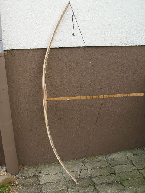

PEDRO Posted October 31, 2006 Author Posted October 31, 2006 Des nouvelles du front. Encordé avec sa vraie corde en lin. Quote
PEDRO Posted October 31, 2006 Author Posted October 31, 2006 Armé à je ne sais plus combien. De toute facon, je l'ai armé à mon allonge: pas de pb. J'ai laissé la branche du bas un poil plus rigide. Il ne reste plus qu'à faire les fintions: repose flèche, renfort de poupées, poignée, polissage, logo............ Rien , quoi.............. :109: Quote
Gallus Sinensis Posted October 31, 2006 Posted October 31, 2006 Bel arc ! Bizarre ta corde qui pendouille... Quote
