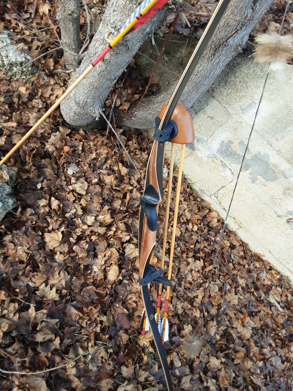

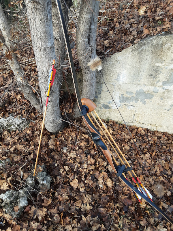

Je peux également te proposer un Bear " Byron Ferguson" (haut de gamme ) cet arc n'est plus produit pas Bear car Byron a mis un terme à son partenariat.
C'est un hybride de 64 pouces , en #45 livres .
Parfait état.
Je me tâte à m'en séparer,  car il prend la poussière... je préfère mes Hill 😀

Ton arc est magnifique et me plait beaucoup en effet. Bear était l'une des marques que je regardais également. Mais malheureusement, j'habite en Belgique et mon emploi du temps me laisse assez peu de temps libre pour parcourir des distances… On aurait été du même coin, je serais venu le voir avec plaisir :)
J'ai envoyé un e-mail dans une archerie hier afin de voir s'ils ont toujours des arcs Bodnik de stock ou s'il faut attendre un an. J'attends leur réponse.

En effet , si tu as la possibilité d'essayer l'arc c'est mieux .
Bear est en effet un grand nom de l'archerie moderne .
Ils ne sont pas connus pour leur longbows ayant construit leur réputation sur des recurves ...mais tous les modèles de la marque valent le coup , y compris leur petit "Montana" au profil classique.  Ce n'est pas un hybride .
Le "Ausable" est également très bien ...
