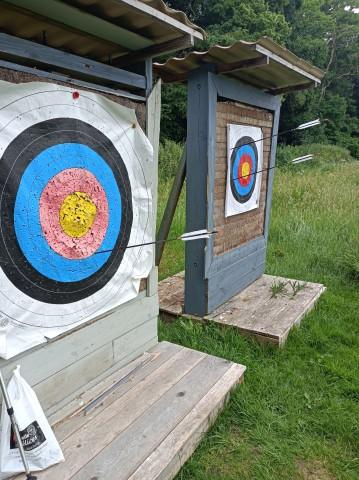

Essais fait avec les Heritage 350. Ca part sérieusement à droite, à 25 m j'en ai sorti 2 sur 3.

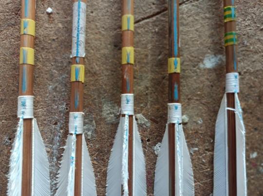

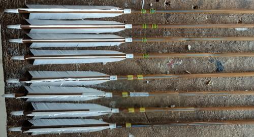

Les bambous sont moins bruyants, normal ils sont plus lourds.
Je n'ai pas évoqué le longueur des plumes Il me semble qu'elles font plus de 6 pouces.
Là sur les bambous j'ai des bananes de 5 pouces que je trouve plus jolies. Tirer une flèche que l'on trouve jolie est à mon avis important. Il y a du Kyudo là dessous ?
