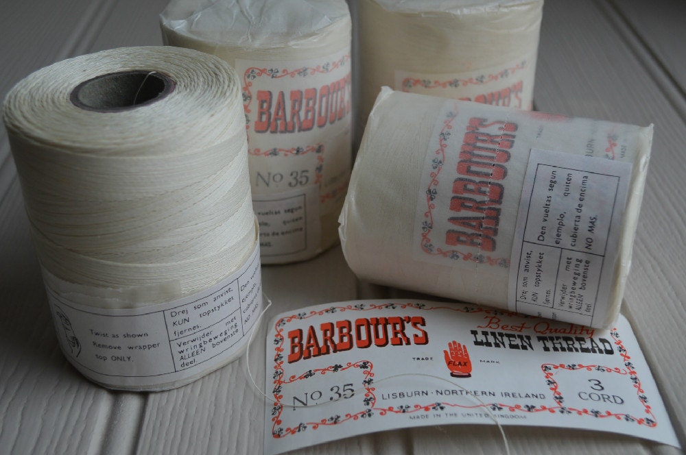

Lap1 Posted July 30, 2019 Author Share Posted July 30, 2019 Merci à Picpic 45 et Baou pour cette suggestion. Vu tout ce qui me manque je pense être obligé de refaire les 2 boucles... étant "riche" en lin (bobine de 250 gr)c'est la raison pour laquelle je proposais cette corde à qui serait intéressé... Il ne doit pas être plus long de refaire une corde que de défaire celle existant... Au passage le lien sur l'atelier à flèches de Patrice ne fonctionnant plus (ni aucun de ces liens, même ceux qui étaient encore actifs il y a qqes mois) j'en profite pour mettre celui de son album pour TAM: https://photos.google.com/share/AF1QipNJJ1b7NtKqa1fY9sBa1ZI9sWGwWmm4Ihmbf7tG2HSX0vOO0JsjAJ9AB_fZQ29FPg?key=ZXNYUEluOW1aWkhDN1RTMklKRVU3Z0kxbHh4V05B Si cela pose un problème désolé. Quote Link to comment Share on other sites More sharing options...

Baou Posted July 30, 2019 Share Posted July 30, 2019 (edited) Il y a 2 heures, Lap1 a dit : La nouvelle corde est à l'étirement (75 kg pour la nuit, est ce assez?) Le lin s’apparente Plutôt au Dacron ou à l’astro ? c’est 75kg constant ? Edited July 30, 2019 by Baou Quote Link to comment Share on other sites More sharing options...
Lap1 Posted July 30, 2019 Author Share Posted July 30, 2019 ?????/fibres synthétiques : aucune idée des propriétés physiques comparées. Étirement a 75 kg constant statique sur le banc de muscu de mon fils.... ( il faut bien qu'il serve de temps en temps) Quote Link to comment Share on other sites More sharing options...
PhilB Posted July 31, 2019 Share Posted July 31, 2019 Je ne pré-étire pas les cordes en lin, je me contente de les laisser sur l'arc bandé une demi-journée et il me semble que ça suffit. Quelqu'un a-t-il des données sur le pré-étirement des cordes en lin ? Quote Link to comment Share on other sites More sharing options...
