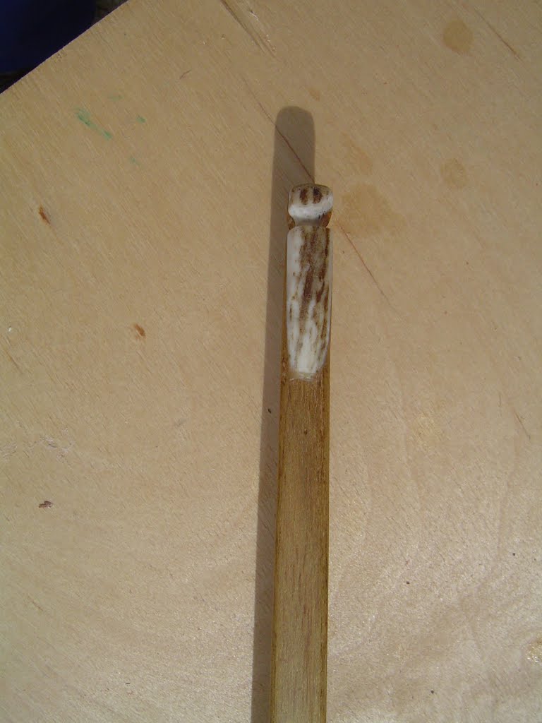

je me demandais si je pouvais couper les fibre du dos ou plutôt créer un genre de plat pour coller mon renfort en corne?
Oui tu peux. C'est même le seul cas ou c'est "autorisé" :happy:. Vu que le dos est rarement plane, il faut raper légèrement pour pouvoir coller le placage en corne. La corde va ensuite appuyer sur la corne et il n'y a pas de crainte pour le cerne en dessous (dans le cas ou il aurait été légèrement entamé par les coups de râpe).
On ne voit pas très bien sur la photo en dessous mais c'est la seule que j'avais en magasin...
Pour ce genre de collages, je n'utilise que de l'epoxy de marque araldite (mais toujours à prise progressive, les tubes sont bleus et blancs) de crainte qu'aucune autre colle ne soit assez forte pour supporter les fortes contraintes.

Voici ce que je pensais pour une poupée en bois animal :

Et tout à fait OK pour l'araldite bleue.
Le préhisto n'impose pas de fabrique avec les outils et colles de l'époque :23: Juste que le travail soit possible avec ceux-ci et qu'il n'y ai que des matériaux naturels (bois, corne, lin, cuir, ...) Donc ton arc serait tout à fait compatible avec une corde en lin et des flèches sans encoche plastoc ni point métal.

je pensais le même genre de chose , ca irait bien avec mon repose flèche mais faut que je trouve de l'araldite bleue ( ma corde est en lin faite maison )
