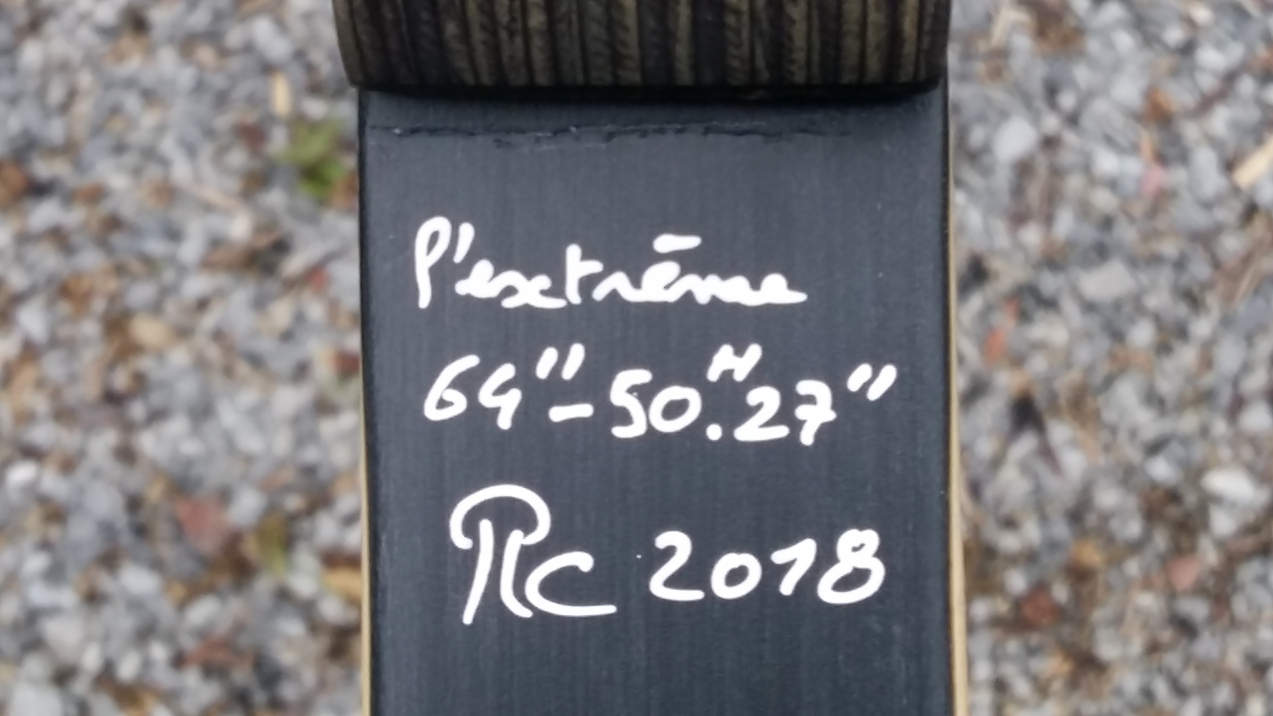

pat21 Posted May 17, 2018 Author Share Posted May 17, 2018 voila le résultat final.... Quote Link to comment Share on other sites More sharing options...

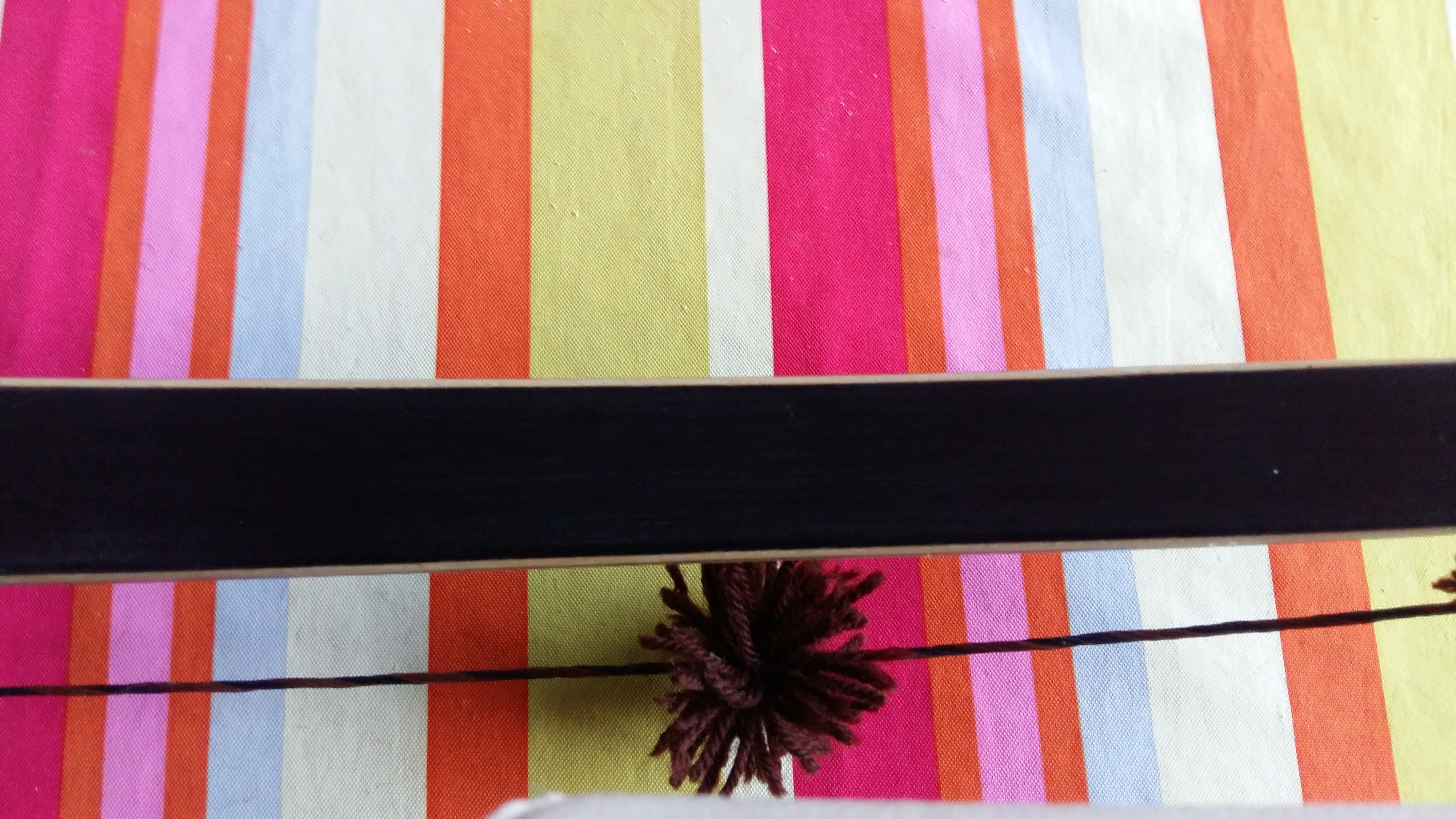

Corbeau Posted May 17, 2018 Share Posted May 17, 2018 il y a une heure, pat21 a dit : j’arrête d'envoyer des photos, c'est toujours refusé !! ça me dit 81ko maxi, et mes photos redimensionnées à 77ko sont refusées. décidement c'est plus compliqué d'envoyer des photos que de faire un arc !! Tu peux utiliser le bouton "insérer un autre média" puisque tes photos sont hébergées... Belle bête facile à transporter en montagne ou sous-bois, démonté. Et c'est sympa cette poignée compacte : Quote Link to comment Share on other sites More sharing options...

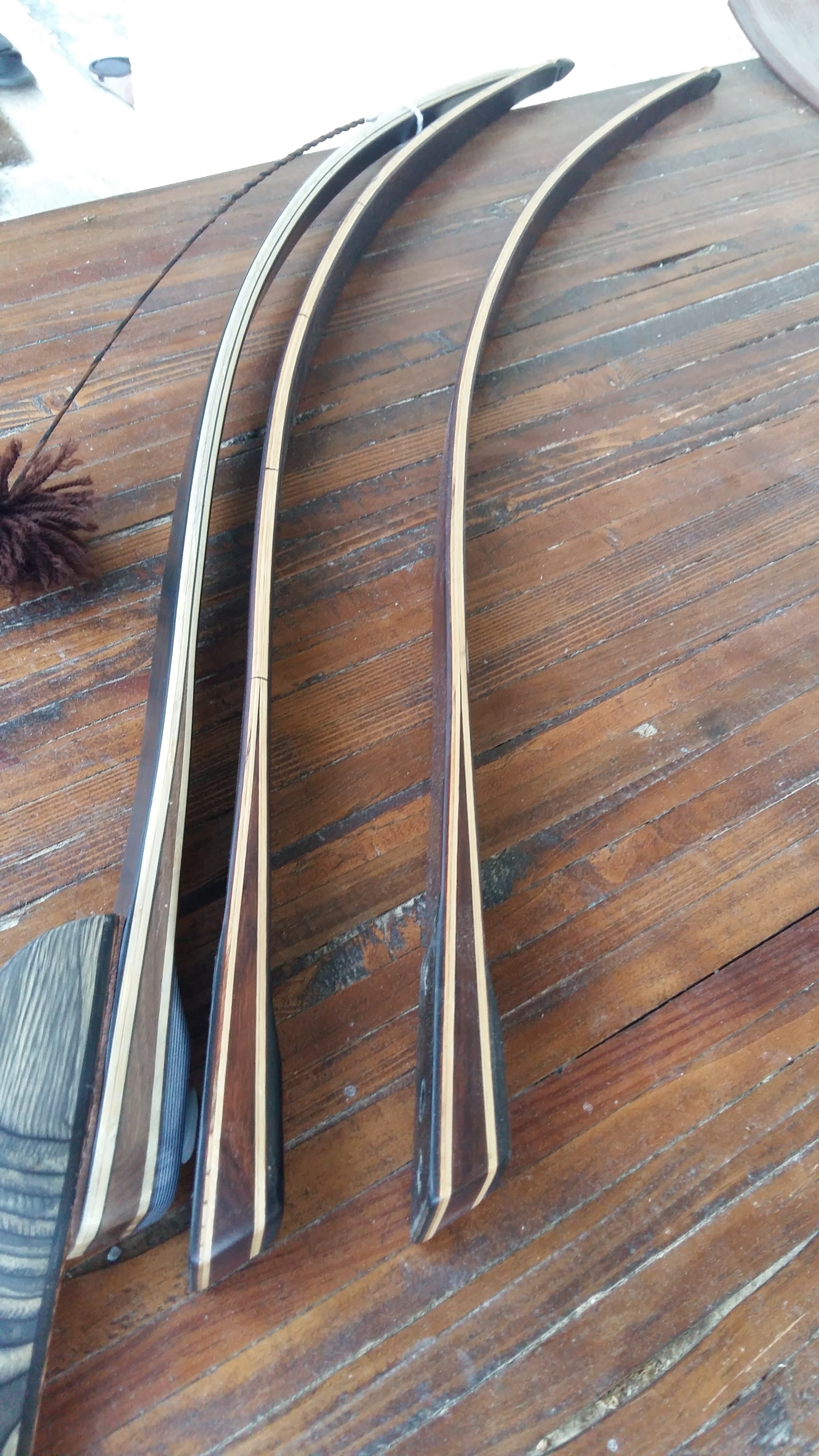

Corbeau Posted May 17, 2018 Share Posted May 17, 2018 Biseaux : Quote Link to comment Share on other sites More sharing options...
Corbeau Posted May 17, 2018 Share Posted May 17, 2018 La nouvelle est à gauche : Quote Link to comment Share on other sites More sharing options...

pat21 Posted May 17, 2018 Author Share Posted May 17, 2018 Merci Bruno pour les photos ! Baou, les sensations sont excellentes. Avec des flèches à 12grs/# foc de 27'5% tir tendu jusqu'a 20M. Équiper de grizzly de 300grs ça vole droit comme un I à 30M. Pas un pet de vibration, corde 14 brins astro et 4 pompons en laine en L4 et L6. Facile â armer Malgrès les 5# de plus que mon arc habituel....certainement dû à la disposition des laminations. Quote Link to comment Share on other sites More sharing options...
Corbeau Posted May 17, 2018 Share Posted May 17, 2018 il y a une heure, pat21 a dit : Facile â armer Malgrès les 5# de plus que mon arc habituel....certainement dû à la disposition des laminations. Possible, mais ça semble bien extraordinaire. Tu aurais une photo débandé et une armé ? Quote Link to comment Share on other sites More sharing options...
Corbeau Posted May 17, 2018 Share Posted May 17, 2018 J'ai l'impression que ça travaille beaucoup aux fondus. Ça peut expliquer la souplesse... et donner quelques craintes pour la fiabilité. J'ai probablement tort... Quote Link to comment Share on other sites More sharing options...
pat21 Posted May 17, 2018 Author Share Posted May 17, 2018 Il y a 1 heure, Corbeau a dit : J'ai l'impression que ça travaille beaucoup aux fondus. Ça peut expliquer la souplesse... et donner quelques craintes pour la fiabilité. J'ai probablement tort... Ça travail comme les branches d'origine. Quote Link to comment Share on other sites More sharing options...
Corbeau Posted May 17, 2018 Share Posted May 17, 2018 il y a 10 minutes, pat21 a dit : Ça travail comme les branches d'origine. Celles qui étaient pétées ? 1 Quote Link to comment Share on other sites More sharing options...
