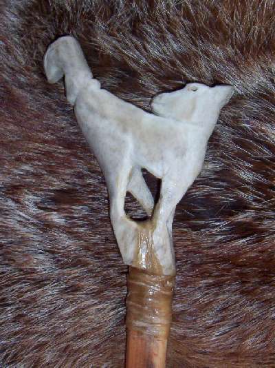

alpha Posted February 22, 2005 Posted February 22, 2005 Allez, encore quelques propus ! D'abord divers modèles, tous mâles : de gauche à droite : Propu avec tête en bois de rennes (dont je vais vous narrer la fabrication) Propu avec crochet en bois de cerf Propu avec crochet bois (la branche s'y prêtait) et déco d'une "crotte de mamouth" ( comme dirais Gery) en os, Propu de mon fils (11 ans) avec crochet en os) Quote

alpha Posted February 22, 2005 Posted February 22, 2005 Début de la phase de conception : Je n'ai aucune expérience en gravure, sculpture ou autre et j'ai du longuement réfléchir (certains diront que je ne suis pas très rapide...) avant de me lancer. Voici le morceau sélectionné, avec un tracé aproximatif de la forme Quote
alpha Posted February 22, 2005 Posted February 22, 2005 Bon, allez, je me lance : dremel, lime et en avant ! Quote
alpha Posted February 22, 2005 Posted February 22, 2005 Pour le manche, une chute d'If fera l'affaire (notez qu'en bon archer, j'ai conservé une partie d'aubier et une partie de bois de coeur, on ne se refait pas ) : Quote
alpha Posted February 22, 2005 Posted February 22, 2005 Pour la poignée : un tréssage en peau de chamois (fine et très agréable au toucher) et hop Quote
alpha Posted February 22, 2005 Posted February 22, 2005 Fixation de la tête du propu : araldite (oui je c'est, ce n'est pas très...) et tendons Quote

alpha Posted February 22, 2005 Posted February 22, 2005 Les mammouths n'ont + qu'à bien se tenir ! Quote

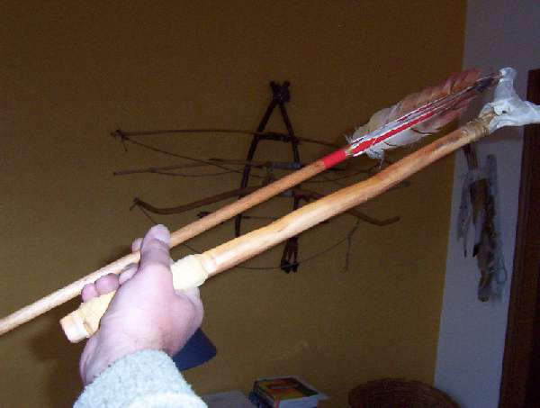

Guest Guest Posted February 23, 2005 Posted February 23, 2005 I am a spearthrower as well! Please forgive my use of English...I can not speak or write in French. I will use photographs instead! :115: Tom Quote
string Posted February 23, 2005 Posted February 23, 2005 nice job tom! I" m always surprised by the enormous feathers on american atltal, don´ t you reduce the size anyway? Quote
