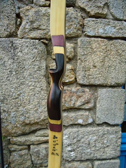

Patrick C Posted June 17, 2014 Author Posted June 17, 2014 Je fais remonter le post histoire de donner quelques nouvelles ....J'ai refais plusieurs Erispoë ( oui c'est comme çà que l'ai appelé, c'était un chef de guerre breton ) depuis le début de ce sujet. Je viens de finir l'arc de Kéru un voisin sympa, membre de WA et je lui est " chiadé " une poignée, j'ai fais dans la déco celtique à fond et je suis content de vous montrer ce que j'ai pu faire .Finalement je trouve que le bambou du point de vue esthétique c'est bien sympa, ça laisse bien passer un bon travail sur les poignées, c'est performant et relativement bon marché. Par contre si un jour, je me mets au placage sombre et " précieux ", j'avoue que je commanderai de la fibre Gordon :06: ... L'arc est un flatbow d'assez grande taille ( je fais gâffe à ce que je dis maintenant :ouf: :smart: ) , de 65 " d'une coche à l'autre et il fait 47 #. Le look général et le montage est toujours le même : 3 lames de bambou dont 2 coniques de 2 mm/m et une parallèle, j'utilise de la fibre de 0,8 mm j'essaye de privilégier le bois et la légèreté. Je fais pas mal dans l'ébène de Macassar ce moment dans les poignées, sinon les filets dans la poignée et l'overlay c'est du pau amarello et de l'amarante. Quote
keru Posted June 18, 2014 Posted June 18, 2014 Il est bien joli cet arc et peut-être même le plus beau que tu ais fait jusqu'a maintenant, mais bon c'est mon avis, et en vrai il est magnifique!Pour ce qui est du tir, ça sort nickel, bonne puissance et pas de vibrations, j'ai hate d'aller le chercher!Merci encore Patrick Quote
j.louis974 Posted June 18, 2014 Posted June 18, 2014 Belle bête Patrick et beau travail d’entrelacs! :66: Quote
Phil38 Posted June 18, 2014 Posted June 18, 2014 Alors la mon cher Patrick, tu t'es surpassé.Je trouve cet arc somptueux et plein de caractère.Toutes mes félicitations.La courbure est très harmonieuse et le motif celtique est magnifique.Peut être une photo de l'arc armé ?Encore bravo Patrick. Quote

keru Posted June 21, 2014 Posted June 21, 2014 Ca y est! je l'ai et je l'ai essayé ce soir dans le champs en face de chez moi, sur des rounballers, en passant de l'un à l'autre et la, le pied!C'était un petit rève que j'avais depuis longtemps et c'est génial, t'a des grandes cibles à différentes distances et t'a pas à faire le va et vient. En plus les flèches s'enlèvent d'une seule main.J'évite de tirer sur le coté pour ne pas couper les ficelles, dans le rond, les flèches s'enfoncent pas mal mais il reste 15cm jusqu'a l'empennage.Et avec l'arc de Patrick, pardon, mon arc ce n'est que du bonheur. Il est vraiment rapide cet arc, je suis agréablement surpris.Je ne sais pas combien j'ai tiré de flèches, mais j'en ai encore mal aux doigts.Je le répete, merci Patrick et continue comme ça. Quote

Corbeau Posted June 22, 2014 Posted June 22, 2014 Super boulot et un arc qui marche fort. Effectivement, tu t'es lâché sur la poignée :29: :29: Quote
gui27 Posted July 11, 2014 Posted July 11, 2014 Très très beau travail au niveau de la poignée ,on en voit peu des comme ça . Vraiment superbe . Y a plus k essayer l arc Quote
Phil38 Posted July 11, 2014 Posted July 11, 2014 Merci Patrick pour cette attention.Je suis encore scotché devant cette superbe poignée......Félicitation à Patrick pour cette œuvre et à Thierry pour cette acquisition.Bonnes flèches. Quote
PEDRO Posted July 11, 2014 Posted July 11, 2014 Je ne peux pas juger l'arc, mais le motif sur le dos de la poignée est une sacrée réussite esthétique..................... Quote
Patrick C Posted July 11, 2014 Author Posted July 11, 2014 merci à tous, je dois admettre que j'ai beaucoup transpiré et un lundi matin en plus pour les entrelacs, il faut éviter de trembler :ouf: :06: Quote
