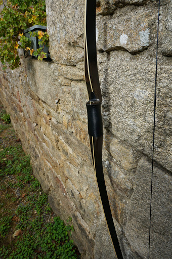

Patrick C Posted January 16, 2015 Author Posted January 16, 2015 (edited) j'ai commis 2 arcs triangulaires ces derniers temps ( j'ai fais aussi la fête hein comme tout le monde!! :06: ),ils sont quasi les mêmes sauf les puissances l'un à 45 lbs l'autre à 37. Les poignées ont des essences différentes également , l'un c'est du tali , l'autre c'est de l'oranger des osages et du pau amarello ...Les deux ont les branches recouvertes de fibre noire. Elles possèdent une lame en carbone biaxial plus un coin également en carbone épais ( 1,2 mm ) aux extrémités pour les rigidifier, ça donne un effet de levier et ça envoi grâve sa race comme dit Corbeau ...Les poupées et les poignées sont renforcées par de la corne et des inserts de micarta blanc ...La profondeur de la fenêtre a été revue et corrigée par une forme de poignée plus adaptée ...Ces arcs sont très véloces et souples à souhait. Ils sont parfaits pour aller chasser car ils sont courts ( 58 pouces ) et très réactifs ...quelques chtits photos des poupées super fines comme j'aime les faire , pas plus de 9 mm aux gorges ... le deuxième en arrière plan, je l'ai habillé pour l'hiver d'un grip en cuir de veau beige Edited January 18, 2015 by Patrick C Quote

Patrick C Posted March 24, 2015 Author Posted March 24, 2015 Salut à tous ,ça fait un moment que je ne suis pas passé par ici ...Je vous montre mes dernières créations, ce sont des photos que j'envoie à mes clients avant livraison , bon pour certaines, ce ne sont pas des photos de pro mais ça vous donne quand même une bonne idée de mon job !!!1er arc ;un Erispoé deflex reflex ) 64 pouces d'encoche à encoche, 40 lbs à 28" AMO , renfort en fibre de verre claire pour les branches et en corne pour les poupées, poignée en ébène de macassar, grip en cuir de castor, corde en astroflight. Les branches sont fines et légére donc très réactives, dimensions : 31mm aux fondus de poignée et 9mm aux poupées, elles sont composées de 3 lames de bambou dont 2 naturelles sur le dos de l'arc et une chauffé pour le ventre , celle ci ajoute semble t'il un léger gain de performance, elle est plus dure, j'ai inserré aussi une lame de carbone de 0,5 mm dans les branches , ceci améliore aussi les performances côté stabilité latérale ...C'est un arc très confortable qui ne vibre pas un poil, facile à armé et rapide, j'ai fais des tests au radarchron et ça a grimpé jusqu'à 193 fps avec des flèches de 8 grains par livres , tir aux doigts, ce qui est un très bon score pour ce type d'arc...voici les photos :arc débandéarc bandéarc armé à 27 poucesla poignée en ébène de macassar et filet de bambousans son cuir , on voit mieux son profil !! ....................... et le veinage de l'ébène , après chacun ses goûts, on recouvre ou pas ,, j'ai personnalisé l'overlay , je les fais dans ce style en ce moment mais qui sait peut être que plus tard j'essayerai autre chose ?? , j'aime la variation : ici avec et sans le cuir Quote
