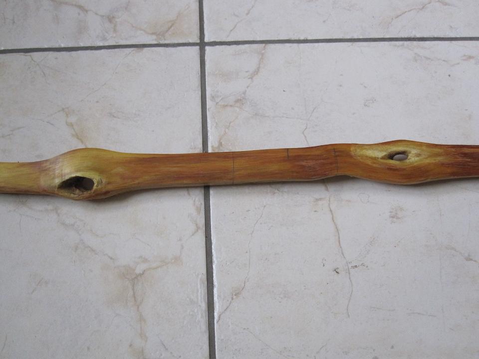

PEDRO Posted March 25, 2010 Author Share Posted March 25, 2010 En fait, pour l'osage, le plus dur est d'enlever l'aubier.................dès qu'on arrive dans le duramen, c'est super agréable, la plane "chante" différemment selon que l'on est dans un cerne ou entre deux cernes............................Pour cette billette, c'est dommage qu'elle ait été noueuse un max, ce qui m'a obligé à la couper pour pouvoir en tirer quelque chose. Elle a des cernes très larges et aurait fait un flat bow quasi indestructible. Quote Link to comment Share on other sites More sharing options...

PEDRO Posted March 26, 2010 Author Share Posted March 26, 2010 Le dos, pas de problème............les flancs, de la balle................Par contre le ventrele bois autour des noeuds est super dur.....................ca va prendre un moment sans raboteuse.............................. Quote Link to comment Share on other sites More sharing options...

PEDRO Posted March 26, 2010 Author Share Posted March 26, 2010 Il a plus plu, ca m'a plu.Tout au kukri et à la plane, juste pour faire plaisir à mon frère Alpha. Au couteau suisse, aussi......................Il commence à peine à plier, il y a encore du boulot............. Quote Link to comment Share on other sites More sharing options...
PEDRO Posted March 26, 2010 Author Share Posted March 26, 2010 Un petit portrait de près.....................il n'est pas encore maquillé, soyez indulgents. Quote Link to comment Share on other sites More sharing options...

alpha Posted March 26, 2010 Share Posted March 26, 2010 alors tu as réussi à lui crever le deuxième oeil Ce te fait donc deux viseurs.............................Sera pas homologuable Quote Link to comment Share on other sites More sharing options...
PEDRO Posted March 26, 2010 Author Share Posted March 26, 2010 Si, si.................................les trous sont garantis 100% naturels...................... Quote Link to comment Share on other sites More sharing options...

Guest arc à hic Posted March 27, 2010 Share Posted March 27, 2010 Voilà une Béa de faite en lui ouvrant le deuxième oeil :29: Grand noeud=coin dans le sens des fibres :bhaoui..: Quote Link to comment Share on other sites More sharing options...
nono189 Posted March 27, 2010 Share Posted March 27, 2010 Voilà une Béa de faite en lui ouvrant le deuxième oeil :29: Grand noeud=coin dans le sens des fibres :bhaoui..:Comprend pas ta dernière phrase. Tu veux dire quoi? Quote Link to comment Share on other sites More sharing options...
PEDRO Posted March 27, 2010 Author Share Posted March 27, 2010 Le noeud est fait de bois extrêmement dur. Quand il y a compression du bois`comme sur un arc, les fibres réagissent d'une facon, mais pas le noeud qui ne se courbe pas ni ne se comprime, et ca risque de faire péter le bois autour............... Quote Link to comment Share on other sites More sharing options...
PEDRO Posted March 27, 2010 Author Share Posted March 27, 2010 Bon, ben voilàvoilà voilà.......................Je l'ai eu au grattage.Le band est de 5"1/2 Y a plus qu'à se lancer dans le tirage...............Mais auparavant (chinois) , il y a encore pas mal de boulot.En l'état, il est intirable, si je force je sens que ca va casser......on doit être à 50# à 15" d'allonge........... Je dois me résoudre à enlever de la matière sur la poignée pour qu'elle plie un peu et encore pas mal gratter les branches.......................Il repleut............. Quote Link to comment Share on other sites More sharing options...

nono189 Posted March 27, 2010 Share Posted March 27, 2010 Bon, ben voilàvoilà voilà.......................Je l'ai eu au grattage.Le band est de 5"1/2 Y a plus qu'à se lancer dans le tirage...............Mais auparavant (chinois) , il y a encore pas mal de boulot.En l'état, il est intirable, si je force je sens que ca va casser......on doit être à 50# à 15" d'allonge........... Je dois me résoudre à enlever de la matière sur la poignée pour qu'elle plie un peu et encore pas mal gratter les branches.......................Il repleut.............Bravo pour ce premier équilibrage. Du coup; à l'endroit des nœuds, as tu enlevé plus de matière que de chaque coté? Quote Link to comment Share on other sites More sharing options...
PEDRO Posted March 27, 2010 Author Share Posted March 27, 2010 à l'endroit des nœuds, as tu enlevé plus de matière que de chaque coté?Vous pouvez répéter la question? Quote Link to comment Share on other sites More sharing options...
Guest arc à hic Posted March 27, 2010 Share Posted March 27, 2010 Bravo pour ce premier équilibrage. Du coup; à l'endroit des nœuds, as tu enlevé plus de matière que de chaque coté?Il suffit de suivre les cernes du ventre... Quote Link to comment Share on other sites More sharing options...

nono189 Posted March 28, 2010 Share Posted March 28, 2010 (edited) Vous pouvez répéter la question?:106: Heu bin si le bois est plus raide, plus dur au niveau des noeuds, il faut bien compenser d'une façon ou d'une autre pour garder une courbe régulière, non? Edited March 28, 2010 by nono189 Quote Link to comment Share on other sites More sharing options...
Bruno33 Posted March 29, 2010 Share Posted March 29, 2010 Salut.Oui, nono, mais là où il y avait des nœuds, il y a maintenant des trous...donc moins de bois....sinon, si a niveau d'un nœud, le dos est très bombé, le ventre restant globalement parallèle au dos (en suivant une dégressivité tout de même si on n'est pas en vrai pyramidal), forcément le ventre a cet endroit sera un peu plus concave...enfin, c'est comme ça que je le vois... Quote Link to comment Share on other sites More sharing options...
