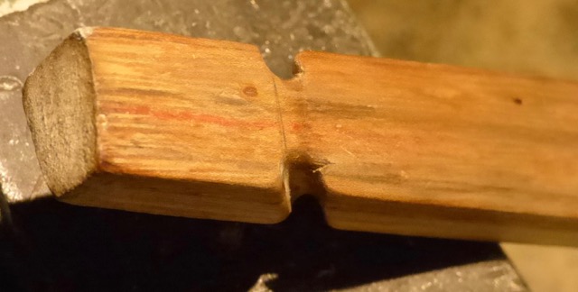

Le Paresseux Posted May 10, 2017 Author Posted May 10, 2017 On vit une époque fort minable formidable ! Bon, je façonne des encoches et tente de bander l'arc et là...c'est le drame... Photo 1 : Quote
Le Paresseux Posted May 10, 2017 Author Posted May 10, 2017 La même encoche vue de l'autre côté... Sous la mise en tension, la corde a fendu légèrement le bois... Ce genre de truc m'est déjà arrivé sur du cornouiller sans que j'arrive à vraiment me l'expliquer... Si ce n'est à cause de l'épaisseur trop importante de l'ébauche à ce stade (surtout au niveau des extrémités)... Quote
Le Paresseux Posted May 10, 2017 Author Posted May 10, 2017 Je suis resté en effet assez généreux au niveau des cotes pour l'instant... Quote
Le Paresseux Posted May 10, 2017 Author Posted May 10, 2017 Il serait peut-être temps que je précise la fourchette de # que j'ai en vue : comme d'hab' entre 40 et 50 maxi, voire entre 45 et 50 si je réussis mon coup. La particularité du morceau, c'est qu'il est encore long : presque 77 "... Je sais bien que c'est une taille généralement considérée comme excessive au regard de la puissance désirée et je me sens prêt à raccourcir la pièce mais en n'allant pas + court que 74 " minimum (la taille de mon grand cornouiller que j'aime bien)... J'ai conservé de l'épaisseur car je tente de m'approcher d'un armement circulaire tout en essayant de conserver de la puissance en réserve... Et vu que je ne maîtrise pas du tout ce profil, je me suis contenté dans l'immédiat d'enlever de la matière sur tout le ventre, le + régulièrement possible, y compris à la poignée (qui n'est que très légèrement proéminente) et dont les dimensions sont : 1 " 1/4 de large sur 22 mm d'épaisseur... Quote
