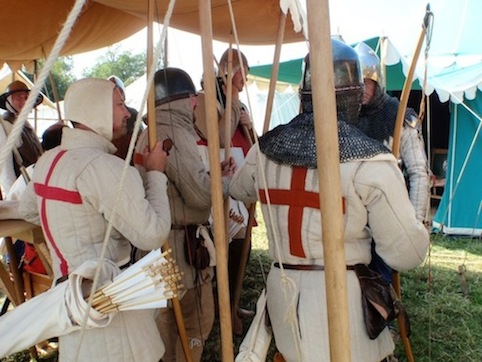

Cécile Posted May 19, 2014 Posted May 19, 2014 (edited) Voilà quelques archers anglais au bon look. On remarquera les cervelières et casques descendant un peu plus sur le côté. La cervelière avec les bandeau cloutés présentée un peu plus haut n'est pas à retenir. Un gars en arrière-plan porte un chapel et il n'est pas archer.Mon jaque avec une découpe décorative en bas est plutôt français. Je pense qu'il est préférable d'avoir un jaque plus simple et boutonné devant avec la croix rouge pour être un bon anglais. Je prévois de me faire un second jaque un de ses jours qui sera lui tout à fait anglais. Edited May 19, 2014 by Cécile Quote
PEDRO Posted May 20, 2014 Posted May 20, 2014 Je prévois de me faire un second jaque un de ses jours qui sera lui tout à fait anglais.#Quoi! Tu désertes et passes à l'ennemi? Quote
Le Griffon Posted May 20, 2014 Posted May 20, 2014 (edited) Pointillage sur les dénominations... lorsque le caque redescend sur les oreille et qu'il à une forme un peu plus "pointu" on ne parle plus de cervelière mais d'une Barbute (il y en a au moins 2 sur la photo). la Barbute sera très utilisé au XV, mais je pense qu'elle est un tout petit pue plus tardive que 1415 (à vérifier, je situ ça plutôt ver 1430 en Italie, voir les peintures de Paolo Uccello). Dans tous les cas la cervelière riveté (avec les bandes) est plus XI / XII voir antérieur. Au XV on sais souder voir plutôt forger un timbre d'une pièce.Je suis pas spécialiste du costume de l'archer mais pour les raisons que je donnais plus haut je ne pense pas que les jaques d'archer se fermait sur le devant (sauf si on porte de la maille ou une pensière dessus). Dans tous les cas si tu compte participer à une reconstit de bataille ni va pas avec avec une jaque ouverte sur le devant sans porter qq'chose dessus (au minima un "tabar"), ça t'évitera les coups de lances qui rentre par l'ouverture (bien qu'il est vrai que les archers soit rarement au contact, en générale ils détalent comme des lapins ;-) ).Sur le plan historique les archers au XV ont souvent des protection de jambes (plaques) et des "chaines jacques" protection de bras légère (impossible de tirer avec des cannons de bras et des spalières). Et parfois une pensière assez basse.Dernier petit conseil pour le casque attention à sont poids (pas plus de 2 kg), le matos polonais type Mardinus est pas cher mais tu y laissera tes cervicales ! Edited May 20, 2014 by Le Griffon Quote

Bluehearth Posted June 4, 2014 Author Posted June 4, 2014 Re Le griffon, ce dont tu me perle c est un peu ce que l'on peut voir sur cette imageun des archers en porte une, c est vrai mais sa ressemble a qoi à une cagoule comment ca s'appelle sinon, et un autre archer semble porter la meme chose mais avec un colletin de maille il me semble les deux peuvent ce porter ensemble en fait ou pas? Quote
Che Khan Posted June 4, 2014 Posted June 4, 2014 (edited) Pour le cal, il semble que le mieux soit en fait matelassage qui va jusqu'en bas du colletin, et qui est fixé à celui-ci. Sorte de cagoule très évasé à la base qui peu aller jusqu’à recouvrir partiellement les épaules.Heu ?? le cal c'est comme l'archer à gauche. La "sorte de cagoule" qui recouvre les épaules c'est une aumuse, un chaperon ( ou une gonelle) et c'est plutôt pour du civil !!!http://hemiole.com/reconstitution/index.php/post/2012/01/04/47-les-mots-du-chaperonBien à tous. Edited June 4, 2014 by Che Khan Quote
Le Griffon Posted June 5, 2014 Posted June 5, 2014 (edited) Che Khan, Quand je disait cal, pensais cal rembourré ou "Gamboisé", bref la version militaire que tu met sous le casque, pas la version civile comme sur la photo à gauche. Par "cagoule" je pense en fait à la doublure rembourré qui suis en fait complètement la maille et qui est cousue à sa base (mais je dois avouer ne pas connaitre le terme correcte pour ça)... je sais pas si tu vois celui qu'a Gamot sur son dernier basinet ? Sur la Photo celui de dos à droite a quelque chose qui y ressemble, sauf que ça n'as pas l'air cousu à sa maille (on voit un bout de tissu dépasser sur son épaule droite) . Edited June 5, 2014 by Le Griffon Quote
