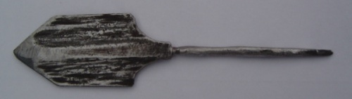

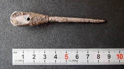

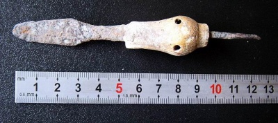

Che Khan Posted September 5, 2013 Posted September 5, 2013 (edited) Réalisation d'une flèche sifflante (introduction) :De nombreux "Peuples cavaliers" utilisèrent des flèches sifflantes.Des sources indiquent que les Mongols utilisaient également des flèches sifflantes. Guillaume Rubruck les décrit et les désigne sous le terme de bousiones.Pour que la flèche siffle pendant de son vol, elle était munie d'un "sifflet". Ce "sifflet" était réalisé de différentes manière.- Soit en métal et solidaire à la pointe de la flèche :Source : Photos prise par 'Gallus Sinensis' et postée sur le forum de Webarcherie (merci pour son autorisation).- Soit en os ou en bois et placé en dessous de la pointe :Source : Photos prise par 'Gallus Sinensis' et postée sur le forum de Webarcherie (merci pour son autorisation). Edited September 5, 2013 by Che Khan Quote

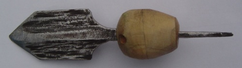

Che Khan Posted September 5, 2013 Author Posted September 5, 2013 - Plusieurs types de pointes de flèches sont utilisées avec un "sifflet" :Remarque : la H3 semble être un modèle "trilobée".Réalisation d'une flèche sifflante (suite) :Pour la réalisation de ma flèche sifflante, j'ai choisi un "sifflet" en bois placé en-dessous de la pointe.Le sifflet :Réalisé en bois de buis, il a été scié en 2 et légèrement évidé pour ensuite être recolléVue de profil :Vue de dessus :On observe les deux petits orifices nécessaires pour que le "sifflet" émette le son (orifices extérieurs) et l'orifice qui va servir à passer la soie de la pointe de flèche. Quote
Che Khan Posted September 5, 2013 Author Posted September 5, 2013 (edited) La pointe :Réalisée en fer, elle sera à soie :Avec le sifflet :Sifflet et pointe :J'ai renforcé le fût de la flèche situé juste en dessous du "sifflet" par un petit cône en bois :Après peinture :La flèche en entier :Dimension :La flèche, pointe comprise, mesure 86 cm.La pointe mesure 5 cm de long pour 2,5 cm de large.La soie mesure 6 cm.La partie sifflet mesure 5 cm.Poids = 46 grammes Edited September 5, 2013 by Che Khan Quote

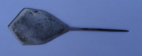

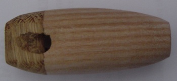

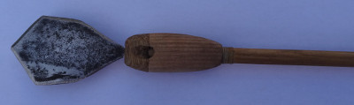

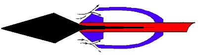

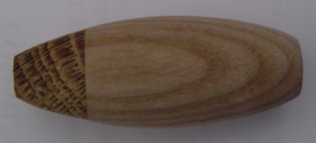

Che Khan Posted May 17, 2015 Author Posted May 17, 2015 Flèche sifflante : second modèleContrairement au premier modèle, ce n'est pas la soie de la pointe de flèche qui passe à travers le 'sifflet' mais le fût de la flèche.Le sifflet est en bois (frêne et chêne pour l'avant).Schéma :Bleu = le sifflet / Rouge = le fût- Le sifflet :Vue de profil :On observe bien les deux bois différents utilisés.Autre vue de profil :Vue de face (avant / côté pointe) :Vue arrière :Vue avec le fût :Schéma de proposition avec une pointe :Bleu = le sifflet / Rouge = le fût / Noir = la pointe et sa soie.La pointe (du modèle H2) :La pointe et le sifflet :Dimension :La flèche, pointe comprise, mesure 86 cm.La pointe mesure 13 cm de long avec une soie de 6,5 c et fait 4 cm dans sa plus grande largeurL'empennage est de 15 cm. Quote
