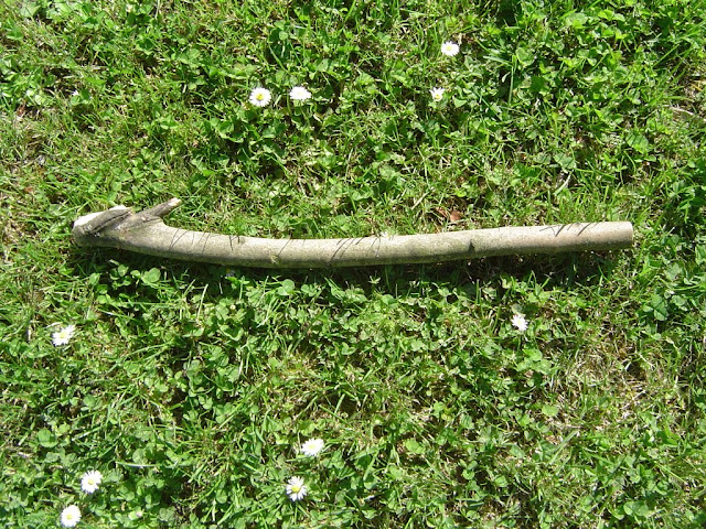

PatriceB Posted May 2, 2012 Author Posted May 2, 2012 (edited) Pour vous faire patienter en attendant les quelques surprises que je prépare dans mon atelier voici quelques photos d'une sagaie et d'un propulseur que je viens de fabriquer. Essais hier à 30 m, encore un peu de maitrise à acquérir (surtout pour la distance) mais cela devrait le faire d'ici Auneau :06:La sagaie en tourillon de pin diam 15mm, longueur totale 1,90 mCoté plumes naturelles ligaturées en fil de lin de bricolageCoté avant fut en Ipé et pointe durcie au feu (décapeur thermique)Et le propulseur brut de taille mais efficace Edited May 3, 2012 by PatriceB Quote
