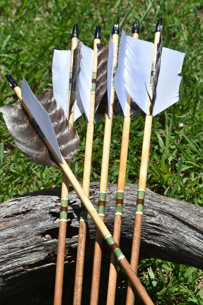

MarcoP0l0 Posted June 28, 2019 Share Posted June 28, 2019 Les flu flu peuvent servir aussi d'éventail ce n'est pas rien vu la chaleur qu'il fait. Ce ne sont pas les miennes mais je crois que je vais en faire des pareils avec un empennage encore plus large. Quote Link to comment Share on other sites More sharing options...
