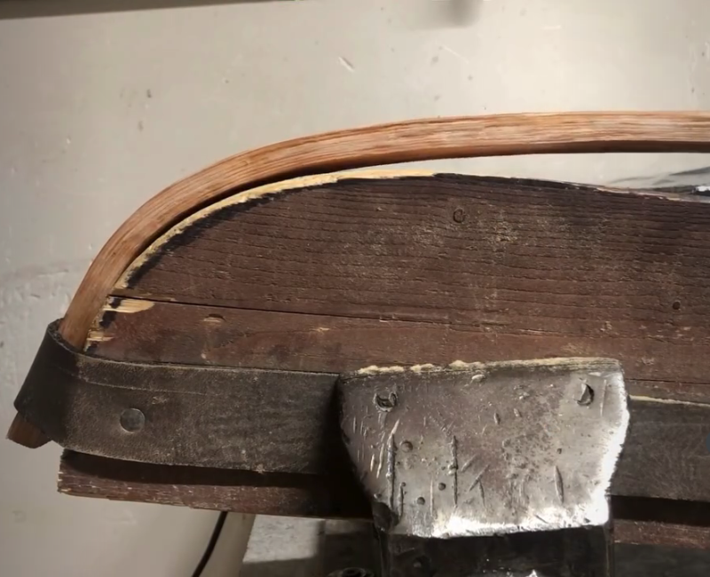

Magdalenien80 Posted February 9, 2025 Author Posted February 9, 2025 (edited) Quel est le degrés d'angle max pour un recurve? J'avais cru voir des bouts de branches courbés à 90°... Je modifie mon post car je pense mal m'exprimer. En effet, sur la photo ci-dessous il n'y a pas d'angle à 90 ° mais plutôt un arrondi progressif et obtus vers la fin. Edited February 9, 2025 by Magdalenien80 Quote
Corbeau Posted February 9, 2025 Posted February 9, 2025 Il y a 2 heures, Magdalenien80 a dit : Quel est le degrés d'angle max pour un recurve? J'avais cru voir des bouts de branches courbés à 90°... Il n'y a pas de règle absolue : il faut voir l'angle de corde que tu veux obtenir à pleine allonge et le point de contact corde/courbure sur l'arc bandé. Voir par exemple ce sujet Deflex/recurve bambou / massaranduba - Fabrication des arcs lamellé-collé - Webarcherie, le forum du tir à l'arc 1 Quote

Delphine79 Posted February 9, 2025 Posted February 9, 2025 Pour la cuisson du rotin à la vapeur ce qui est bien c'est le stérilisateur à confiture. Quant tu as de la vapeur tu passe la branche par le trou du couvercle. Attention que l'arc ne soit pas dans l'eau. Penser à mettre un récipient au fond du stérilisateur (au milieu) pour accueillir le bout de la branche sans tremper dans l'eau. Temps de cuisson entre 30 et 45 min ? Ne pas oublier le bouquet garnis. Puis mettre sur le calibre comme sur la photo plus haute. Pareil pour la seconde branche (sauf ajouter plus de persil 😉 ) Quote

Corbeau Posted February 9, 2025 Posted February 9, 2025 Il y a 1 heure, Delphine79 a dit : Pour la cuisson du rotin à la vapeur ce qui est bien c'est le stérilisateur à confiture. Quant tu as de la vapeur tu passe la branche par le trou du couvercle. Attention que l'arc ne soit pas dans l'eau. Penser à mettre un récipient au fond du stérilisateur (au milieu) pour accueillir le bout de la branche sans tremper dans l'eau. Temps de cuisson entre 30 et 45 min ? Ne pas oublier le bouquet garnis. Puis mettre sur le calibre comme sur la photo plus haute. Pareil pour la seconde branche (sauf ajouter plus de persil 😉 ) Merci pour la recette, Delphine ! Je n'hésite pas à partager celle-ci à toutes fins utiles (ou pas) 1 Quote
