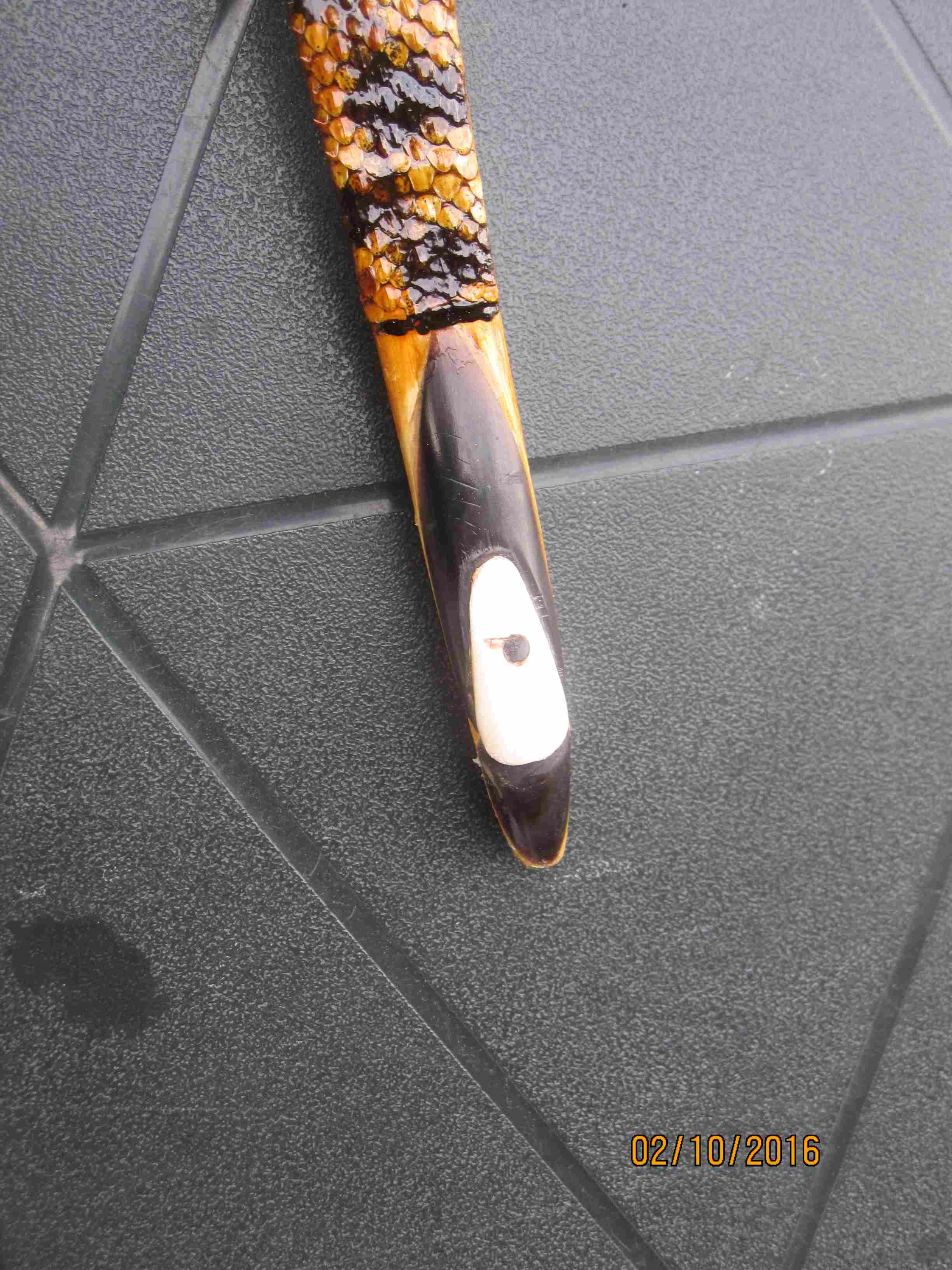

PEDRO Posted October 2, 2016 Author Posted October 2, 2016 les embouts................ Les renforts d'encoche sont en corne de buffle et en bois de renne Le petit point noir n'est pas juste de la déco. N'ayant qu'une confiance limitée dans les colles, il s'agit d'une mini-cheville en corne Quote
