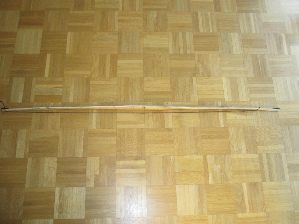

PEDRO Posted October 9, 2009 Author Share Posted October 9, 2009 Ayé? Finis les devoirs conjugaux?Allons-y..........Je ne maîtrise pas encore trop mon nouvel APN.........Promis, je ferai mieux la prochaine fois.Il reste encore à peaufiner les coches et le renfort en corne, lui faire une corde bien à lui, et peut-être gratter encore un chouia, il est un peu "viril". On décidera de ca dimanche matin, après un ou deux parcours préhistos. A vue de dos, il doit titrer un peu plus de 50# à 27, 28............il mesure 1,63m de coche à coche. Quote Link to comment Share on other sites More sharing options...

pierre Posted October 9, 2009 Share Posted October 9, 2009 Sympa mais en affinant les poupées, fais gaffe à la branche du haut elle plie beaucoup dans son dernier quart.... Quote Link to comment Share on other sites More sharing options...
JMG Posted October 9, 2009 Share Posted October 9, 2009 le coude est de mieux en mieux et d'accord avec pierre, ou alors c'est la photo qui influence, mais on a l'impression d'une "charnière" juste après le toit de la maison Quote Link to comment Share on other sites More sharing options...
PEDRO Posted October 9, 2009 Author Share Posted October 9, 2009 Sympa mais en affinant les poupées, fais gaffe à la branche du haut elle plie beaucoup dans son dernier quart....Ca ne plie pas plus, c'est même comme ca au repos, c'est le fameux noeud.....il provoque une déviation du fil du bois en plus de faire une bosse, et l'effet visuel est augmenté par le patch ............ Quote Link to comment Share on other sites More sharing options...
pierre Posted October 9, 2009 Share Posted October 9, 2009 C'est surprenant car sur la photo de l'arc débandé que tu as posté en premier, la branche est quand même droite et ne parait pas plier au niveau du noeud. Quote Link to comment Share on other sites More sharing options...
PEDRO Posted October 9, 2009 Author Share Posted October 9, 2009 C'est possible, je viens de vérifier, c'est plus visible sur la photo qu'en réalité. De toute facon, il faut que je regratte encore......je vais insister entre le noeud et la poignée. Et il faut que je ligature encore au niveau du noeud. Quote Link to comment Share on other sites More sharing options...
PhilPlessis Posted October 9, 2009 Share Posted October 9, 2009 ça c'est de l'arcun peu whip-ended, oui, mais on reconnait bien un arc, comme annoncé à l'extérieurc'est le privilège de l'expérience que de se payer le luxe de passer outre les règles en vigueur et d'en sortir indemne, voire grandi :108: d'autre part, je plussoie avec JMG : ça, c'est de la ligne de force de premier choix ! Bravo Pedro ! Quote Link to comment Share on other sites More sharing options...
PEDRO Posted October 9, 2009 Author Share Posted October 9, 2009 ça c'est de l'arcun peu whip-ended, oui, mais on reconnait bien un arc, comme annoncé à l'extérieurc'est le privilège de l'expérience que de se payer le luxe de passer outre les règles en vigueur et d'en sortir indemne, voire grandi :108: d'autre part, je plussoie avec JMG : ça, c'est de la ligne de force de premier choix ! Bravo Pedro ! :109: Quote Link to comment Share on other sites More sharing options...
JMC Posted October 9, 2009 Share Posted October 9, 2009 le bois rebel est admirablement maitrisé par le savoir de l'homme.bel arc :115: :24: :24: Quote Link to comment Share on other sites More sharing options...
nono189 Posted October 9, 2009 Share Posted October 9, 2009 C'est vrai que la photo donne une impression de charnière. Mais sinon, c'est un bel arc. Épuré. Bravo (encore....). Quote Link to comment Share on other sites More sharing options...
PEDRO Posted October 9, 2009 Author Share Posted October 9, 2009 De toute facon, j'ai prévu le coup........si le noeud finit par lâcher, il restera 1,30m de bois pour faire un arc court avec le moignon......Quand ca change , ca change, faut jamais se laisser démonter. Quote Link to comment Share on other sites More sharing options...

PEDRO Posted October 11, 2009 Author Share Posted October 11, 2009 Bonjour à tous. Pedro, ton renfort de poupée, il est collé sur le tendon ? ou tu as viré le tendon et collé les renforts ?Merci d'avance,Cordialement, Vardek.J'ai rapé la première couche de tendons et collé le renfort sur le bois.En ce qui concerne la fameuse charnière, je ne sais que penser............Arc débandé, pas de charnière, normal.............Arc encordé, on voit bien la charnière.Arc à pleine allonge, la charnière reste comme elle est.......... aucune amplification du phénomène........... Quote Link to comment Share on other sites More sharing options...
nono189 Posted October 11, 2009 Share Posted October 11, 2009 (edited) Je me lance: je pense qu'il n'y a pas de charnière. Si on suis la courbe "intérieure" de l'arc (ventre) elle semble régulière. Si on suis la courbe "extérieure" de l'arc (dos), elle a une irrégularité au niveau de ce qui semble être la charnière. Sans doute la sur-épaisseur du nœud. Donc pour moi pas de charnière.Voilà mon analyse..... :bhaoui..: Edited October 11, 2009 by nono189 Quote Link to comment Share on other sites More sharing options...
