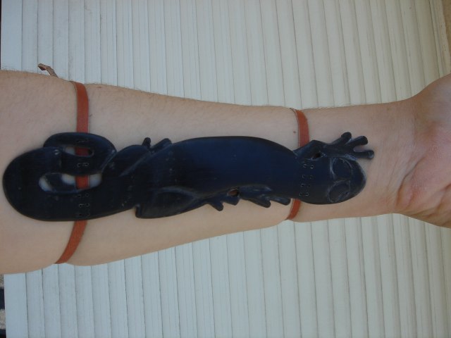

Cécile Posted July 15, 2008 Share Posted July 15, 2008 C'est pas vraiment du travail de cuir, même s'il y en a un petit peu pour le laçage... Voilà donc une salamandre qui me rampe sur le bras :) En corne de buffle (merci Zol !) pour une protection d'été qui m'évitera d'accentuer cette blancheur de l'avant-bras gauche en comparaison avec le droit... <_< Dit, maître Zol comment que tu fais pour obtenir un poli extra ? J'ai fini au bicarbonate de soude et au doigt mais c'est loin d'être parfait... Quote Link to comment Share on other sites More sharing options...

Manole Posted July 15, 2008 Share Posted July 15, 2008 Waowh! Super Cécile! T'as fait ça à la dremel? Quote Link to comment Share on other sites More sharing options...
Cécile Posted July 16, 2008 Author Share Posted July 16, 2008 Petite scie, limes diverses et variée, Dremel, papier de verre... C'est pas plus compliqué que çà ! J'ai commencé par dessiner sur un papier le contour de ma plaquette recoupée à la longueur souhaitée. Puis, j'ai croqué ma bestiole dans la forme (2 essais avant de trouver la bonne), j'ai redessiné sur la corne et zou... Quote Link to comment Share on other sites More sharing options...
JMC Posted July 16, 2008 Share Posted July 16, 2008 très beau travail de sculture , franchement :115: par contre pour le lacage, je vois bien un cuir plus large avec un repoussage à la celte Quote Link to comment Share on other sites More sharing options...
Cécile Posted July 16, 2008 Author Share Posted July 16, 2008 Hum, hum C'est que ce serait une bonne idée çà ! :) Dès mon retour de teutonnie, j'y réfléchirai. Merci pour la suggestion jmc. La question que je me pose, c'est pour l'attache derrière le bras... Des petites boucles peut-être ? Une suggestion ? Quote Link to comment Share on other sites More sharing options...
JMC Posted July 16, 2008 Share Posted July 16, 2008 Hum, hum C'est que ce serait une bonne idée çà ! :) Dès mon retour de teutonnie, j'y réfléchirai. Merci pour la suggestion jmc. La question que je me pose, c'est pour l'attache derrière le bras... Des petites boucles peut-être ? Une suggestion ? la boucle me semble la plus efficace pour régler le serrage du bras , des boucles en laiton sur un cuir marron Quote Link to comment Share on other sites More sharing options...

Cécile Posted July 27, 2008 Author Share Posted July 27, 2008 Snifff... Les papattes de la salamandres ont tendance à scier la corde de l'arc... Ne cédons pas au désespoir ! L'objet vient décorer mon carquois préhisto : Voilà... Bon, il me reste encore quelques plaquettes ! De quoi me refaire une protection mieux pensée... Quote Link to comment Share on other sites More sharing options...
JMC Posted July 27, 2008 Share Posted July 27, 2008 Snifff... Les papattes de la salamandres ont tendance à scier la corde de l'arc... Ne cédons pas au désespoir ! L'objet vient décorer mon carquois préhisto : Voilà... Bon, il me reste encore quelques plaquettes ! De quoi me refaire une protection mieux pensée... il faut surement faire plus de recherche dans la conception ,mais l'idée est agréable à l'œil donc il faut continuer. donner une courbe à la salamandre, la coller sur un cuir pour suivre la courbe du bras vivement la prochaine... Quote Link to comment Share on other sites More sharing options...

tell Posted July 27, 2008 Share Posted July 27, 2008 dommage pour le protége bras , il ne semblait pas y avoir de contre indication pourtant .....mais joli sur carquois. Ca donne des idées tout ça..... :29: Quote Link to comment Share on other sites More sharing options...
geziari Posted July 29, 2008 Share Posted July 29, 2008 J'avais completement zappé ce post Superbe idée et belle réalisation que ce soit comme brassard ou comme déco de carquoi. Pour le polissage des la corne : A la main, tu utilises du papier abrasif carosserie jusqu'au grain 2000 avec un corps gras (suif, beurre) Sur perceuse un disque en feutre avec de la pâte à polir (grise ou bleue voir lien).Voir ici Quote Link to comment Share on other sites More sharing options...
Cécile Posted July 29, 2008 Author Share Posted July 29, 2008 Merci pour le tuyau Geziari ! ;) Je n'ai été que jusqu'à 1200 en grain avec eau puis bicarbonate de soude au doigts puis coton sans rien. Je vais aller glaner aux rayons bricolage... Quote Link to comment Share on other sites More sharing options...
Cécile Posted August 18, 2008 Author Share Posted August 18, 2008 Bon, nouvel essai qui se comporte bien mieux avec les cordes d'arcs rasantes : Voilà des entrelacs façon celtique toujours avec la même corne (d'un peu moins bonne qualité toutefois que pour la salamandre). J'ai fait ici la finition au papier 2500 (trouvé au labo chez nous ;) ) après le 1200 et le rendu poli est très bien. Je pense que je vais rajouter des clous incrustés pour mieux maintenir l'attache du haut et que çà soit plus joli. Le rôle de l'objet est toutefois rempli à 100 %. Quote Link to comment Share on other sites More sharing options...
