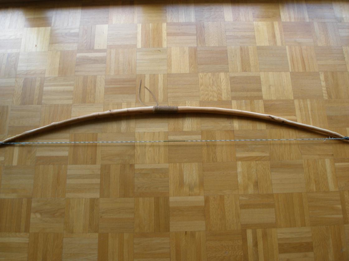

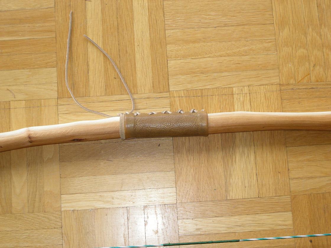

PEDRO Posted November 20, 2007 Author Posted November 20, 2007 1,75m de coche à coche. Poupées en corne de buffle. poignée : 28mm embouts: 9mm Un peu moins de 60# à 28". Dommage, je n'ai plus d'if provenant de cet arbre. Il est particulièrement nerveux et je suis étonné de la puissance de ce longbow par rapport à ses dimensions. Une fois les finitions amoureusement effectuées par son propriétaire, cet arc fera l'admiration des pucelles aux fêtes johannesques d'Orléans. Bonne bourre, Laurent. Quote

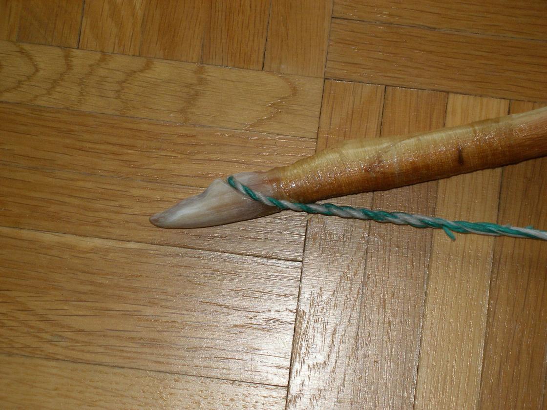

Link Posted November 20, 2007 Posted November 20, 2007 Il a de belles couleurs ton bois d'if alors si en plus il est de bonne qualité.... C'est quoi l'apsect un peu gluant pres des poupées d'arc, de la colle? Quote
PEDRO Posted November 20, 2007 Author Posted November 20, 2007 C'est pas gluant, c'est du tendon. Il y a une fente en long à un embout. Alors Araldite et ligature aux tendons. Pareil de l'autre côté pour la symétrie. Quote
