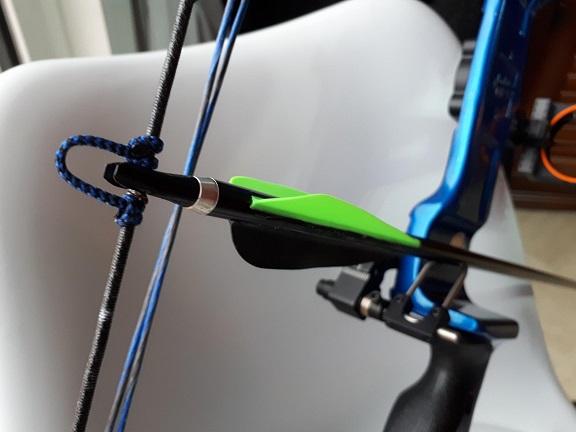

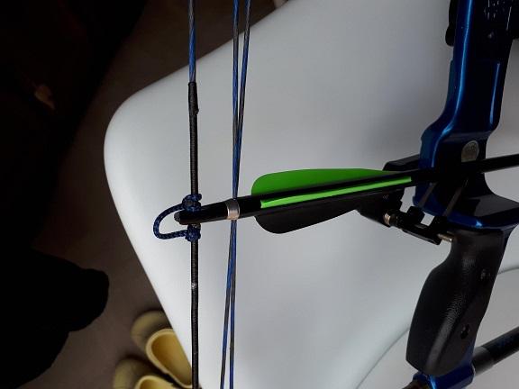

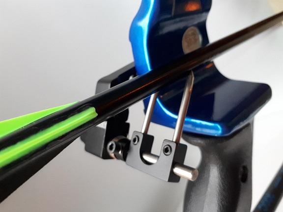

matchless Posted February 10 Author Share Posted February 10 Rebonjour à tous Avant de faire mes premiers tirs, j'ai régler déjà mon repose flèche, ma flèche est dans l'axe du trou de fixation de mon RF et aussi ma flèche est nickel bien dans l'alignement de mon arc . Ma question est " comment aligner mon viseur par rapport à mon arc et mes cordes " en sachant que pour l'instant j'ai un viseur disons de chasse avec un seul pins lui régler au milieu Merci d'avance Peut-être avec un croquis, ce serait bien Quote Link to comment Share on other sites More sharing options...

JMG Posted February 11 Share Posted February 11 pour essayer de repondre à ta question... déjà, tu as aligné le RF au milieu de la fenetre d'arc, car là tu as la possibilité de régler du coup ta fleche. pour ton viseur, il doit être le plus aligné effectivement, mais il a lui aussi la possibilité d'être réglé en latéral... on ne le voit pas sur la photo, mais soit le pin peut soit decaler dans le "scope" soit le scope (le cylindre avec la lentille ou pas) est sur un chariot reglable en latéral. ce qui permet de corriger l'arrivé de sfleches en cible, on décale toujours dans le sens de l'erreur. Quote Link to comment Share on other sites More sharing options...

Titanix Posted February 11 Share Posted February 11 Dans un premier temps et avant de régler ton viseur il faudrait que tu positionnes ta visette. Face à la cible, à 2m, flèche encochée, arc armé, ancrage solide, yeux fermés, tu trouves une position de tête bien confortable. Tu ouvres les yeux et tu sauras où mettre la visette. (pas la peine de tirer, à 2 c'est mieux pour marquer l'endroit au feutre sinon tu tâtonnes) Ensuite pour le viseur, tu mets une ficelle lestée sur ta paille pour avoir la verticale, tu te mets à 3m (trois), tu vises la ficelle et tu tires. Flèche à gauche de la ficelle, tu déplaces ton chariot de viseur (l'ensemble) vers la gauche et vice versa (c'est la phase 1 du French Tuning). Quand tu tapes la ficelle, tu t'éloignes et tu règles la hauteur à la distance voulue. Quote Link to comment Share on other sites More sharing options...
matchless Posted February 11 Author Share Posted February 11 Re.... Merci à toi Titanix, ce que tu me dit est fait , il est passé entre les mains de l'archerie du bocage , visète réglée etc.etc. Moi ce que je veux savoir c'est au niveau du viseur , alignement du bout du pin avec les cordes Je crois j'ai vu qu'il fallait mettre pour commencer le bout du pin en alignement avec les cordes Quote Link to comment Share on other sites More sharing options...
Titanix Posted February 11 Share Posted February 11 oui, tu peux le centrer à la louche en alignant sur la corde et la pointe de ta flèche mais contrairement au repose-flèche c'est en tirant que tu règleras ton viseur (le RF se règle finement au tir aussi mais c'est une autre aventure! French Tuning phase 2). C'est de très prés que se règle le latéral du viseur, en suite tu t'éloignes pour le vertical puis .... tu t'amuses Quote Link to comment Share on other sites More sharing options...

l'antilope Posted February 13 Share Posted February 13 Bin moi je commencerai par mettre la vane " coq" vers le haut. Pas comme sur les photos ou il y a un effet miroir, ... mon beau miroir. Quote Link to comment Share on other sites More sharing options...
Titanix Posted February 13 Share Posted February 13 Ce serait plus conventionnel et plus esthétique, après du moment que ça passe sans frotter, le sens importe peu. Avec un RF à effacement la hauteur sur la poignée est rarement un problème même avec des blazers qui sont quand même assez hautes. Je suis plus vigilant avec un contact avec les câbles, ça use et ça dévie or là, je ne vois pas d'écarteur de câble et ça ça me pose un sérieux problème! La vane coq à l'horizontale est une solution pour aider à passer sinon les plumes naturelles axées compound (Razr) Quote Link to comment Share on other sites More sharing options...
matchless Posted February 14 Author Share Posted February 14 C'est quoi ce que t'appelle un écarteur de câbles Pour la plume cop ( noir ) je vois pas comment faire autrement, j'ai eu avec le mode d'emploi, plume cop vers le bas Quote Link to comment Share on other sites More sharing options...
