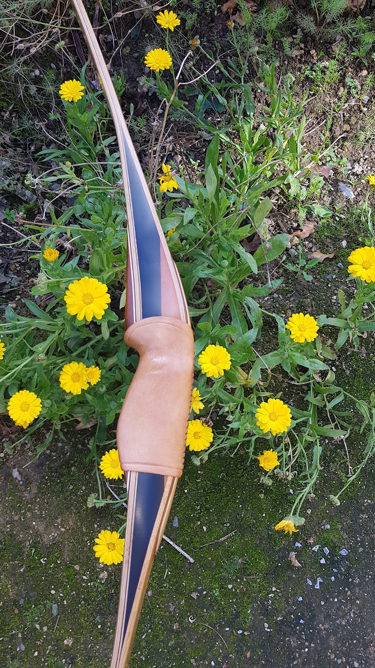

A la demande d'un membre du forum ( supvend ) , je vous poste des indications et photos du dernier Guérec'h que j'ai construit. Ci dessous un copié/collé de ce que posté également sur Facebook ...
" Je produis peu de ce modèle car l'archer français en général préfère l'arc droit apparemment au semi-recourbé comme celui ci.
Il fait 40 livres armé à 28 pouces AMO et 61 pouces de hauteur . Le haut des branches est rigidifié ( static tips) par une lame plus épaisse, ce qui apporte un " effet levier " et une vitesse accrue de sortie de flèche. Cet arc est parfait en parcours ou à la chasse , il est relativement court et peu encombrant. Celui ci n'est pas destiné à la chasse, la puissance est trop faible ( préférer au dessus de 45 livres ) mais aux tirs de loisir.
Les branches sont constituées d'if et de bambou ambré, la poignée d'ébène verte   ( ipé ) et de G10 noir, celle ci est pesante et procure beaucoup de stabilité à l'arc, elle est recouverte en partie par un grip en cuir de veau. Les poupées sont renforcées au G10 pour une corde BCY 8125G.
L'arc est verni par 3 couches en finition mat avec un polyuréthane bi-composant qualité marine ... "
Quelques photos pour conclure !!

Premiers retours Delphine, entre 2 averses….
Une stabilité incroyable, aucune vibration, aucun bruit et une douceur juste incroyable
Par rapport à mon arc précédent c est le jour et la nuit
Mais le risque quand on passe chez Patrick c est qu il y en a plein d autres tout aussi magnifiques
J ai même l impression de mieux grouper faut juste que je m habitue à mon nouveau Spine de flèche
