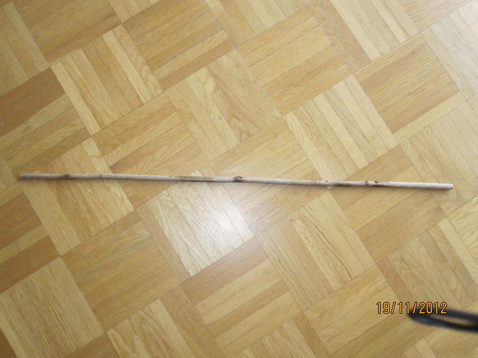

PEDRO Posted November 19, 2012 Posted November 19, 2012 Voilà, prête à être posée en armature sur un fût de flèche......Y a plus de coulures de brai de bouleau..... :06: ......A côté, l'ébauche de la suivante en bois de cerf........Pour les microlithes en pointe..............pas sûr que le fait d'être en biseau rentre mieux dans la viande, il semble bien qu'au méso, on a beaucoup utilisé des pointes à tranchant transversal.........c'est le même principe, en fait.Les expérimentations ont montré que ca avait le même pouvoir de pénétration que les pointues, avec cet avantage de trancher les vaisseaux au lieu de les contourner et de provoquer des hémorragies plus importantes.Bon..........reste plus qu'à trouver un sanglier volontaire pour les essais........ Le futur fût: 80cm de viorne. Quote
PEDRO Posted November 19, 2012 Posted November 19, 2012 écorcé, redressé, poli..................... Quote
PhilPlessis Posted November 19, 2012 Posted November 19, 2012 ah, ça a tout de suite une meilleure tête :) Quote
