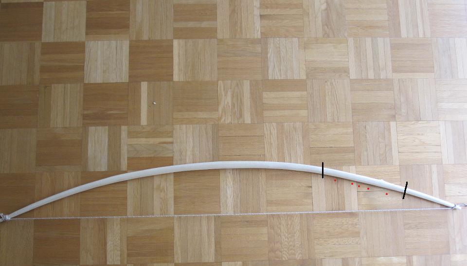

Guest arc à hic Posted April 30, 2010 Share Posted April 30, 2010 Ben non, justement, la branche du bas est légèrement plus raide. Et les embouts font 10mm....................je pourrais descendre encore un peu, mais j'ai déjà suffisamment réduit par rapport aux cotes des originaux...............Je viens de regarder les premières photos de la stave pour tous les Bens de la planète (Ben Hur, Ben Johnson, Ben Laden, Ben ten, Ben i'hill, Ben Gourian, Ben Zebuth, Benz Mercedech, Ben Abar, Benz Emma, Ben Arfa...) mais j'arrive pas trop à me rendre compte.Par contre il y a bien (de l'endroit ou je me trouve, une raideur sur la branche haute qui pourrai, une fois traitée faire gagner un ou deux pouces à l'allonge. Je précise et soulignez d'après ce que je peux voir d'ici... Quote Link to comment Share on other sites More sharing options...
Guest arc à hic Posted April 30, 2010 Share Posted April 30, 2010 autrement dis, mais je peux me raviser en voyant la billette au repos, si cette zone est en reflex par rapport au reste.. Quote Link to comment Share on other sites More sharing options...
Guest arc à hic Posted April 30, 2010 Share Posted April 30, 2010 puissance? Quote Link to comment Share on other sites More sharing options...
PEDRO Posted April 30, 2010 Author Share Posted April 30, 2010 je ne peux pas grand chose contre les noeuds..................grosso merdo, la branche du haut plie plus que celle du bas. Puissance, je ne sais pas, pas l'habitude d'armer si court.............on verra avec le TOAI. Quote Link to comment Share on other sites More sharing options...
Guest arc à hic Posted April 30, 2010 Share Posted April 30, 2010 (edited) je ne peux pas grand chose contre les noeuds..................grosso merdo, la branche du haut plie plus que celle du bas. Puissance, je ne sais pas, pas l'habitude d'armer si court.............on verra avec le TOAI.Sur cette initiative de ta part, je me suis demandé si ces arcs aux puissances démesurées ou aux diamètres intirables ne sont pas le fruit d'arcs tirés bois encore verts... Ou bien sommes nous que des fiottes? :bhaoui..: L'allonge courte est bien sûr un autre facteur de tirabilité, pourquoi pas les deux.Mon premier arc était un frêne que j'ai travaillé vert et tiré vert, il faisait une quarentaine de livres vert. Je viens de le retrouver, grosse crise de rire en voyant la méga banane qu'il était devenu, d'où son abandon et son oubli, de plus le dos avait craquelé sur l'axe... Le diamètre du bestiau comparé à sa longueur aurai permis, travaillé sec, d'en tirer au moins 70# à 27'... Edited April 30, 2010 by arc à hic Quote Link to comment Share on other sites More sharing options...
PEDRO Posted April 30, 2010 Author Share Posted April 30, 2010 Je ne crois pas. La plupart des Indiens tiraient allonge courte, à part les cherokees et apparentés qui avaient de vrais longbows................un arc vert ne sert pas longtemps............il garde son suivi de corde, ce qui n'est pas le cas des arcs selknam originaux. Quote Link to comment Share on other sites More sharing options...
nono189 Posted April 30, 2010 Share Posted April 30, 2010 Sur le film l'allonge est vraiment courte. Sans doute un arc extrêmement raide compensait cette "sous" allonge? Quote Link to comment Share on other sites More sharing options...
PEDRO Posted April 30, 2010 Author Share Posted April 30, 2010 Sur le film l'allonge est vraiment courte. Sans doute un arc extrêmement raide compensait cette "sous" allonge?C'est ce que je pense. En plus le band de leurs arcs est important, à vue de nez plus de 20cm. Quote Link to comment Share on other sites More sharing options...
Guest arc à hic Posted April 30, 2010 Share Posted April 30, 2010 (edited) C'est ce que je pense. En plus le band de leurs arcs est important, à vue de nez plus de 20cm.Et si ce grand band était du à un suivi important induit par le travail du bois vert et son emploi avant l'heure?Je me demandais aussi si certains arcs François avec ces reflex en bout de branches n'étaient pas des arcs fatigués dont on rallongeait l'espérance de vie en leur mettant un coup de reflex en bout de branche avant de finalement s'en faire faire ou de s'en faire un autre...Un arc tiré avec du bois vert s'use vite mais se fait aussi très vite! (J'ai ébaucher un noisetier de +- 45# en 1h sur branche verte la semaine dernière, prêt au tir, d'ailleurs celui-ci je le laisse sécher sous une grosse branche de chataignier poussant à l'horizontale et finirai de l'équilibrer au cours du rassemblement. Il se trouve déjà sur le lieu du rassemblement... alors qu'avec les mêmes outils pour de l'orme sec depuis deux ans il m'a fallu 4h avec il est vrai une jolie vue sur le Mont Blanc pour me déconcentrer...) Edited May 1, 2010 by arc à hic Quote Link to comment Share on other sites More sharing options...

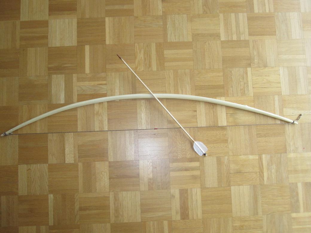

PEDRO Posted May 1, 2010 Author Share Posted May 1, 2010 Prêt pour voyager vers St Hubert: poncé, poli (on peut être primitif et poli), huilé(graisse de guanaco, oeuf corse)...............Corde graissée.........J'ai juste mis un petit tranche-fil pour éviter l'usure de la corde à cet endroit.Je lui ai adjoint une petite copine pour le voyage, une flèche faite selon les prescriptions selknam rapportées dans TAM par l'ami Zeanluc............plus mince aux extrémitésL'allonge est d'environ 60cm, peut-être un peu plus avec un rodage............pour la puissance, faute de peson, faudra attendre le verdict du TOAI, moi je ne "sens" pas à cette allonge. Quote Link to comment Share on other sites More sharing options...
zeanluc Posted May 2, 2010 Share Posted May 2, 2010 Il est vraiment superbe et la flèche est tout à fait conforme à celles utilisées, mais avec une aussi jolie pointe j'aurai peur de tirer avec ... Bravo pour tes efforts :29: Quote Link to comment Share on other sites More sharing options...
PEDRO Posted May 2, 2010 Author Share Posted May 2, 2010 Il est vraiment superbe et la flèche est tout à fait conforme à celles utilisées, mais avec une aussi jolie pointe j'aurai peur de tirer avec ... Bravo pour tes efforts Et oui, c'est une "intirable"...............mais les flèche normales préhisto feront aussi bien l'affaire...................pour le moment, allonge 60cm...................Normalement, on l'essaie mercredi en vrai, sauf s'il tombe des cordes. L'arc est patagon, pas Alpha ni moi.............. Quote Link to comment Share on other sites More sharing options...
pierre Posted May 3, 2010 Share Posted May 3, 2010 Il est vrai que si les cordes tombent, l'arc sera plus difficile à tirer.... C'est étonnant la manière dont l'équilibrage rappelle celui des grand arcs de guerre anglais. une belle réussite que tu as fais la... Quote Link to comment Share on other sites More sharing options...
PEDRO Posted May 3, 2010 Author Share Posted May 3, 2010 En fait, c'est normal. Le design n'est pas si différent, ventre arrondi pour l'un, plus en étrave pour l'autre, mais le principe reste le même. Quote Link to comment Share on other sites More sharing options...
