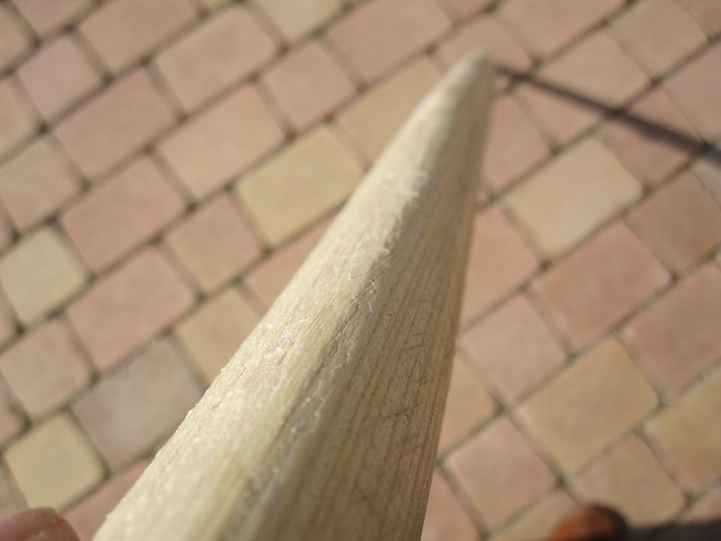

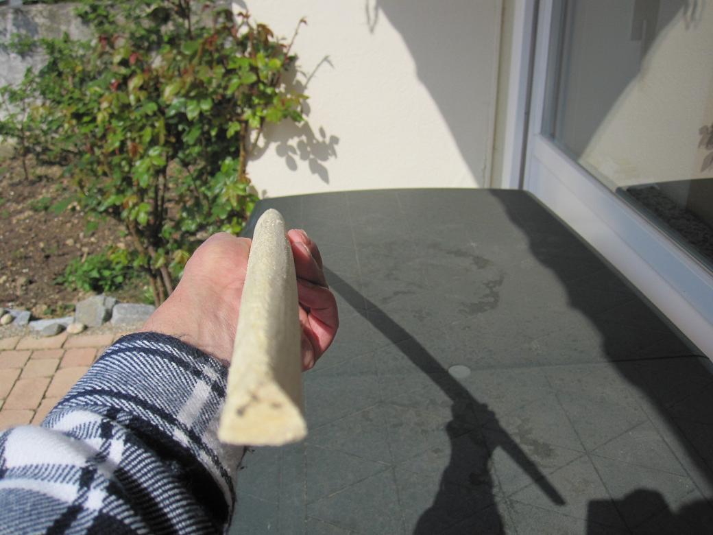

PEDRO Posted April 17, 2010 Posted April 17, 2010 Ceux qui ont lu le TAM N°7 ont vu les arcs Selknam de la Terre de Feu décrits par l'ami Zeanluc........................Celui-ci m'a fourni les cotes et un relevé précis d'un arc oriiginal de l'Institut de Patagonie......alors en avant toute.Ne possédant pas de hêtre arctique, j'ai pensé que l'orme convenait mieux que le frêne pour un design en triangle ressemblant à l'arc alaman...............Voilà où j'en suis.............. Quote

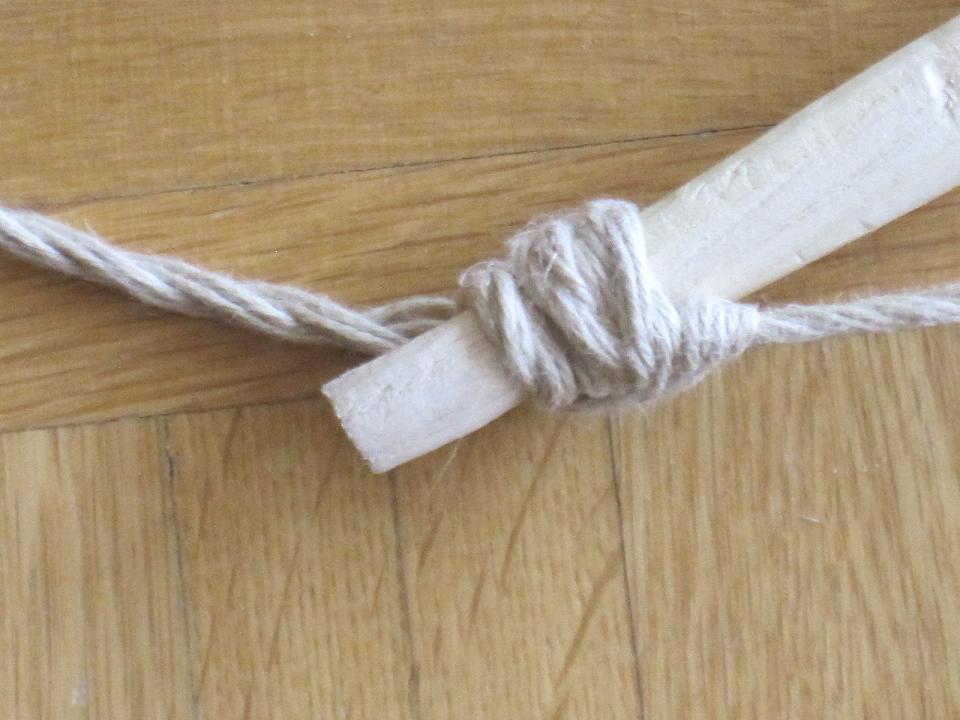

PEDRO Posted April 30, 2010 Author Posted April 30, 2010 Poupée du haut avec noeud auto-bloquant Quote

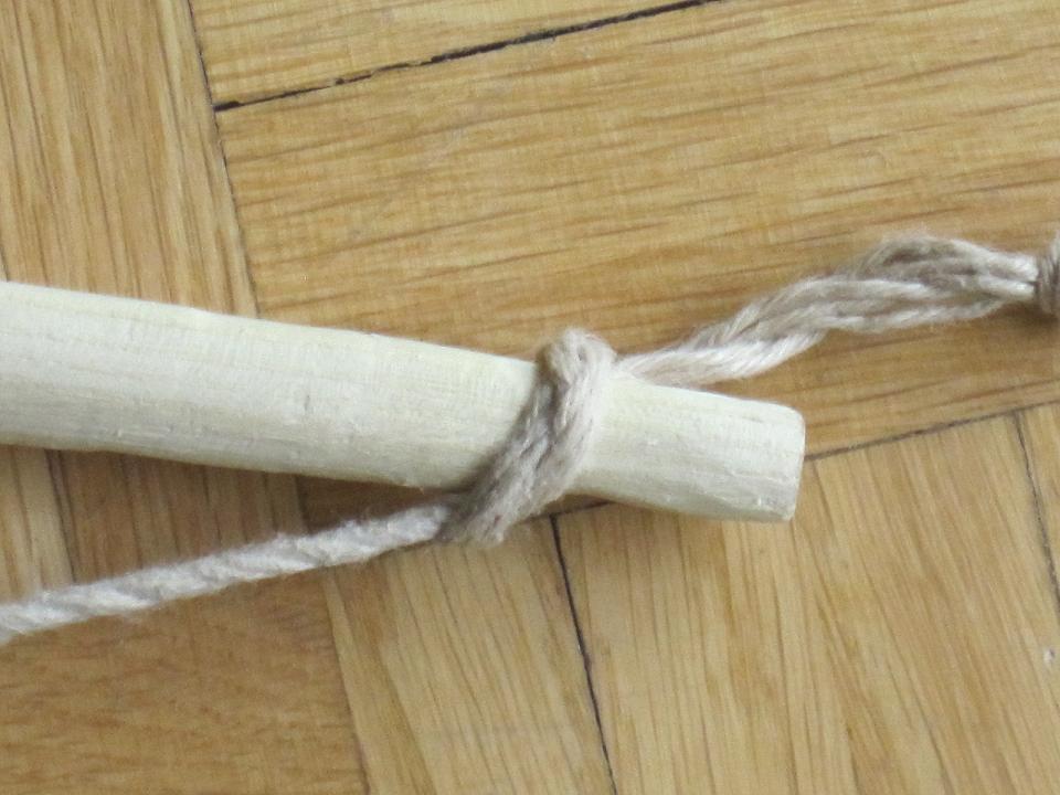

PEDRO Posted April 30, 2010 Author Posted April 30, 2010 Poupée du bas, noeud permanent. A peu près conformes aux originaux. Quote

PEDRO Posted April 30, 2010 Author Posted April 30, 2010 Ben non, justement, la branche du bas est légèrement plus raide. Et les embouts font 10mm....................je pourrais descendre encore un peu, mais j'ai déjà suffisamment réduit par rapport aux cotes des originaux............... Quote
