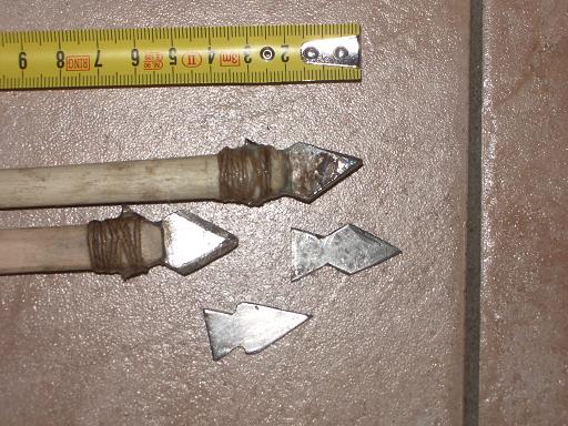

L'écureuil Posted January 16, 2007 Share Posted January 16, 2007 Salut à tous !!! Ce matin je me suis décidé à me refaire quelque pointes de flêches, comme à mon habitude , le but est qu'elles soient résistantes , même si elles sont pas très jolies , facile et rapide à fabriquées; J'ai pris un morceau de fer plat de 3mm d'épaisseur et j'ai coupé ce qui suit avec une petite disqueuse Quote Link to post Share on other sites
L'écureuil Posted January 16, 2007 Author Share Posted January 16, 2007 Comme vous pouvez le voir , j'ai pu en fixer 2 sur des fûts, et les essayées . :24: Satisfait du résultat , ça tient bien et c'est moins lourd que ce que j'avais fait auparavant ,qui faisait le double voir le triple de taille Quote Link to post Share on other sites

G-b.10 Posted January 16, 2007 Share Posted January 16, 2007 javais déja essayer avec du métal de 1/8de po d'épais f.o.c de mer...trop lourd ca destabilisait et ca enlevait de la vitesse combien de grain les tienne? Quote Link to post Share on other sites
L'écureuil Posted January 17, 2007 Author Share Posted January 17, 2007 J'en sais rien Ce que je peux te donner comme infos : ce sont des fûts en noisetier 29" en générals , de formes ogivales de à peu près 12 ou 13 mm en tête et 10 mm à l'encoche. Les pointes font 3cm maxi de long par 1.7cm de large en moyenne , pour une épaisseur de 3mm et pour finir je tire un 57#@28 Jusqu'à présent pas de problème ni de stabilité ni de vitesse quand je me tiens à ces côtes , par contre quand ça devient plus gros et plus longs au niveau des flêches (par suite plus lourd) là c'est une autre histoire , un peu foireuse d'ailleurs. :pfff: :105: Quote Link to post Share on other sites
