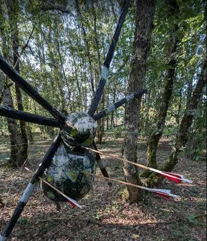

LoG Posted June 21, 2025 Posted June 21, 2025 Les cibles c'est le marronnier de l'archerie, on a tous besoin et ça se dégrade à vitesse grand V. Le 27/01/2017 à 15:01, chasseur fou 25 a dit : et l'avantage du sac de toile plein de plastique et qu'une fois pendu, il peut se....balancer !! Film étirable des palettes en logistique. Le fournisseur est heureux de s'en séparer sans avoir à passer par la filière payante du recyclage. Au pire tu peux même t’affranchir du sac de toile en filmant ton paquet. léger impénétrable résiste au temps et intempérie et avec un peu d'effort et de couleur tu peux avoir des 3D pour pas cher. Quote
LoG Posted June 21, 2025 Posted June 21, 2025 (edited) Elle est dehors depuis 4 ans... et des flèches de 30 grammes poussées par un cinquante livres à 10-15m ne passent pas au travers et se retirent sans effort. Edited June 21, 2025 by LoG Quote
