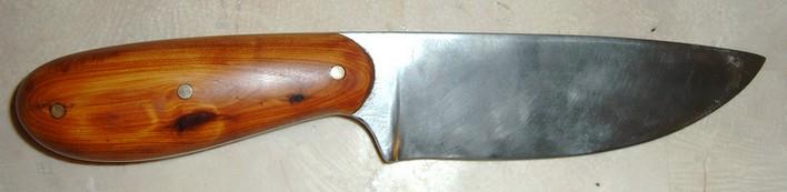

L'inox 316 n'est pas vraiment un acier de coutellerie. A mon avis (qui n'engage que moi mais que je partage ) un ka-bar est un couteau de combat qui devrait pouvoir être affuté rasoir, donc il vaudrait mieux opter pour un acier au carbone "qui rouille" (ben oui) style 1075/1095 (XC75/XC100) que tu travaillerais en stock removal et qui sont faciles à tremper - au besoin un coutelier sympa te le ferait. J'ai fait mon premier couteau comme ça à partir d'un bout de XC75 qu'on m'avait donné (l'excellent FredM) et que j'avais trempé moi-même au barbecue + séchoir électrique + huile de tournesol (et revenu dans le four de la cuisine)
