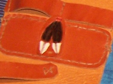

betelgeuse Posted November 12, 2005 Posted November 12, 2005 juste pour vous remercier de vos conseilles, voici ma realisation perso. A+ betelgeuse :07: Quote

betelgeuse Posted November 12, 2005 Author Posted November 12, 2005 merci beaucoup! Je débute le tir à l'arc ( 2 mois) mais je voulais mon materiel et pas un carquois decat..... ou autre. a defaut d'avoir mon arc.Pour ce dernier, je voudrais me lancer dans un arc chasse, mais je me contente de regarder et de mettre de l'argent de coté , je pense que d'ici avril, mai 2006 j'aureai fait le tour de la question et que j'aurrai la somme necessaire. ( 200,250 ?). A+ betelgeuse :07: Quote

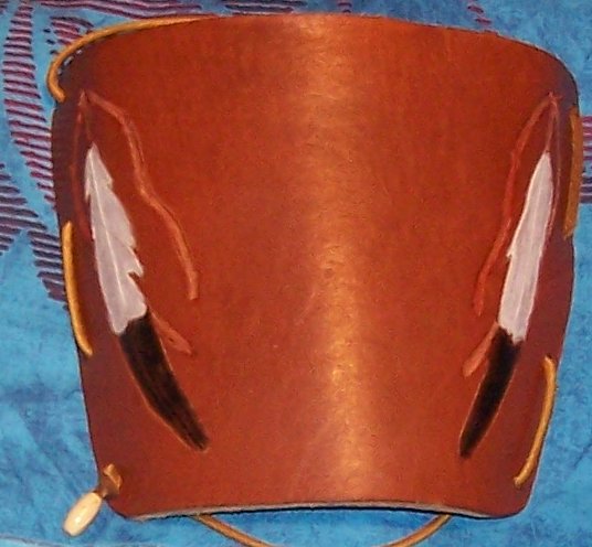

JMG Posted November 12, 2005 Posted November 12, 2005 tu as une photo des motifs en plumes , en plus gros...? ils ont l'air superbes de loin (comment les as tu fait ?) Quote
modl Posted November 12, 2005 Posted November 12, 2005 Magnifique !!! Comment as-tu fait pour le gant ??? Surtout au niveau plan, je rame toujours de mon côté, et j'en suis presque au stade où je me dis qu'il va falloir que je me décide à aller dans une archerie pour acheter un... En gros, si tu as un patron pour le gant, n'hésite pas à en parler... Quote
betelgeuse Posted November 12, 2005 Author Posted November 12, 2005 je fais mon dessin sur un calqueavec un caillon gras.je transfert le dessin sur le cuir. je marque les contoursavec un vieux stylo bille ( qui ne fonctionne plus) je creuse les contours avec des ciseaux a bois pour sculture ( petits) acheter 10 E a la foirefouille du coin. je colore avec du cirage (liqude pour le noir )plusieurs couche. sechage,et un coup de graisse pour assouplir. A+ betelgeuse Quote

betelgeuse Posted November 14, 2005 Author Posted November 14, 2005 "Comment as-tu fait pour le gant " en fait c'est un vieu gant de manut couper au ciseaus et pour l'attacher une languette de cuir avec d'un coté un lacet de cuir et de l'autre une perle en bois A+ betelgeuse Quote
bardaff Posted November 14, 2005 Posted November 14, 2005 :24: :24: :24: Effectivement: solide boulot! Et bravo pour l'idée de récupération d'un vieux gant de cuir. Pour le dessin des plumes, est-ce que ça va tenir avec rien que du cirage? J'aurai plutot opté pour de la teinture pour cuir, appliquée au pinceau après un bon dégraissage à l'acétone, et laisser sècher 24h00; après ce laps de temps, rien n'empêche de cirer au dessus :37: Quote

betelgeuse Posted November 15, 2005 Author Posted November 15, 2005 l'avantage du cirage est que je l'avais en stock.j'ai mis dejas beaucoup de pepettes dans le cuir, donc recup pour le reste.c'est pas tout mais nowel arrive et même si j'ai revendu des ascessoires astro pour financer mon premier arc, il ne faut pas creuver la cagnotte familliale. c'est que ça bouffe des ados ;) A+ betelgeuse Quote
