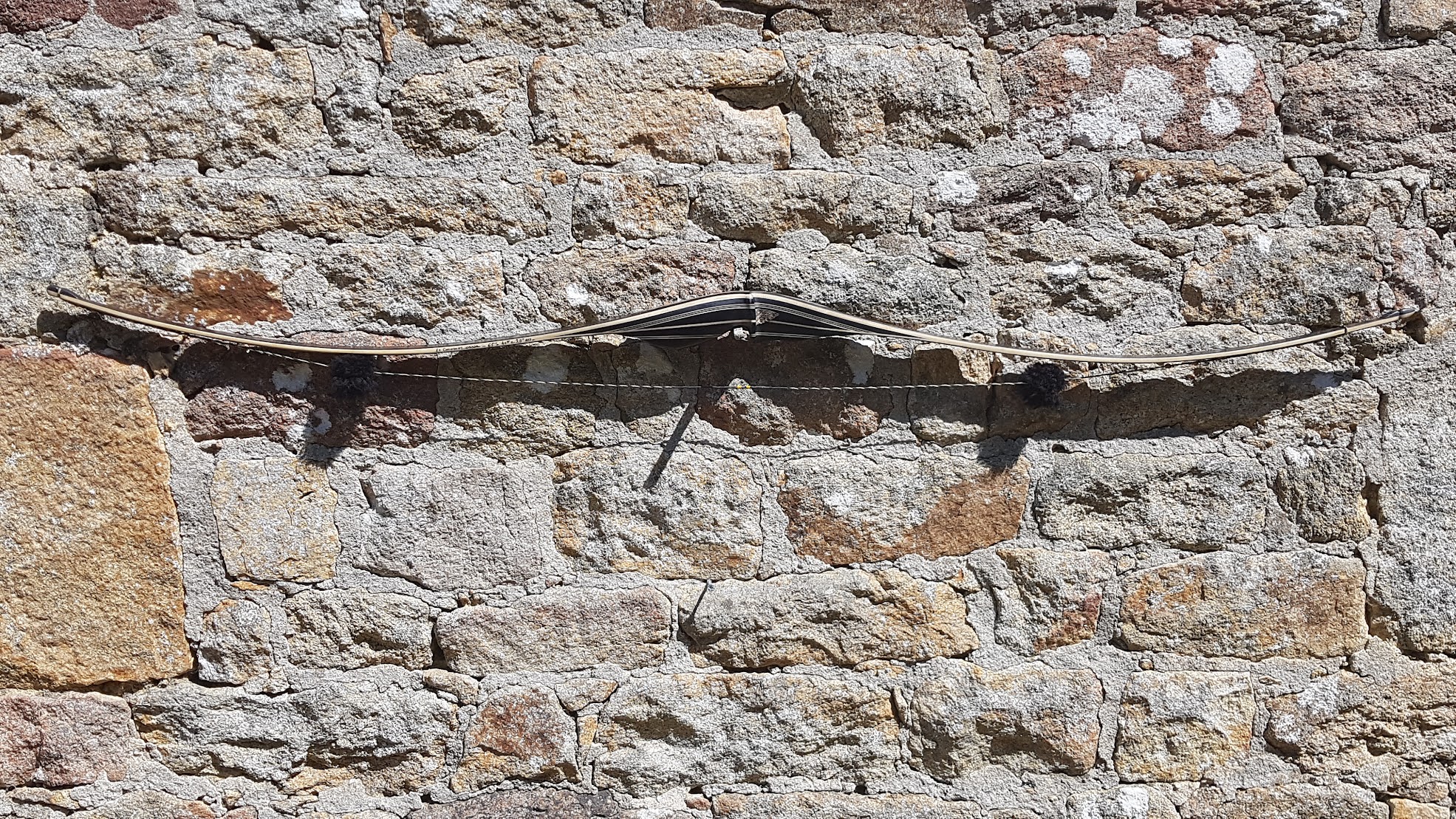

en collaboration avec Guillaume ( Quetel ) et après de nombreux échanges , j'ai sorti un nouveau modèle d'arc que j'ai appelé Le Conomor  ( le grand chien, roi de la Domnomée Bretonne ).
Il y a maintenant un certain temps , je vous avais dit que je sortirais un arc hybride triangulaire comme l'Horus mais en plus grande taille,
C'est fait, celui que je viens de réaliser  fait 65 pouces de hauteur et 40 livres à 29 pouces d'allonge, le premier d'une longue série j'espère, il est plus flatbow que longbow ...
Première impression : l'arc est très souple ( plus que l'Horus et rapide  mais pas fait de mesures encore mais j'en ferai bientôt ) .
Il est très stable car je suis une " quiche au tir " et franchement je suis surpris de mes résultats :laughing1:!!
%La poignée sur celui ci est entièrement en micarta lin et toile de jute avec de nombreux renforts en fibre noire et bambou donc lourde et stabilisante . Il pourra être sorti avec du bois massif bien sur ou du dymondwood .
Les branches sont composées de 3 lames de bambou , une lame d'ébène du Laos SA Raifo, une fibre claire sur le ventre et sur le dos 2 lames de carbone biaxial croisé
Toujours pareil : les poupées renforcées avec du carbone .
Fenêtre centrée à 0 mm .
Ce qui à été l'objet de discussion assez longue entre Guillaume et moi , c'est le problème du poids de la poignée suffisant pour une bonne stabilité tout en restant dans un design acceptable ( pour lui et pour moi :original: ), on voit des choses sur le net hummm comment dire :headscratch: ... Pour finir c'est Guillaume qui a dessiné " sa poignée et pari réussit car l'arc pèse 941 grammes avec des branches assez larges ( un plus large que d'habitude, 38,5 mm aux fondus et 11 mm aux poupées  ) mais légères grâce en partie au carbone sur le dos . Bon après le carbone on aime ou pas mais je voulais essayer aux extérieurs et franchement je trouve que l'arc est souple. Suite à celui ci il y aura du tout fdv pour qui veut et on verra plus clair :doh:. Pour l'instant , il n'est pas commercialisé car Guillaume va lui faire subir tout une batterie de test ...
Voici quelques photos du premier du genre

Oui le bois c'est beau mais plus de 900 grammes avec du bois, ce n'est pas possible de les atteindre et j'avais un cahier des charges strict à respecter  😅 ...

Delphine, le Conomor sera construit de 62 à 65 " mais pas plus ...
Là on l'a construit à 65 " mais je pense qu'un 63 " pourrait assez facilement supporter du 29 "d'allonge AMO .
Je suis d'accord avec toi , c'est un arc " d'homme 😁 Ce qui est bien avec de la poignée lourde ,c'est la stabilité qu'elle offre et avec le micarta ou G 10 , on peut toujours ajouté du bois mais effectivement c'est encore le bois stabilisé dans de la résine qui est le plus lourd. En somme il n'y a pas vraiment le choix pour du poids important en poignée .

Ce Conomor pour compétiteur de " haut vol " a une poignée en micarta mais il y aura aussi du bois pour celui qui en veut , y'a pas de souci ...
Il y a aussi un peu de plomb dans la poignée de cet arc comme j'en mets dans d'autres que je trouve trop légères mais on ne peut pas en " fourré " de trop car ça les fragilise  ...
En fait pour faire avancer mon " R & D " , je souhaitais aussi essayer de fabriquer mon micarta, ce que j'ai fait  avec de la résine époxy, du lin et de la toile de jute noire , j'ai du construire des moules spéciaux pour stratifier cette matière. Prochainement, je vais passer au G 10 ( résine + fdv ) qui est encore plus lourd mais ce sera moins malléable car fourni en plaque rectiligne .
Après calculs, acheter du G 10 au finish ne revient pas plus cher que de fabriquer du micarta en lin lavé et résine époxy qui est une combinaison très onéreuse . De plus tout ceci demande beaucoup de main d'oeuvre et c'est fastidieux car il faut couper au moins 3 m2 de tissus en bandelette de 50 mm de largeur et les enduire une par une de résine,  :31: !! Dans cette poignée, il y a 2 parties distinctes , une de 2 ,5 cms d'épaisseur et l'autre quasi de 3,5 cms, vous imaginez le nombre de bandelettes qu'il faut tailler ? :original:
Donc voilà j'ai découvert tout ceci .
Ce n'est pas étonnant que cette matière coûte cher ( Chez Philbow la plaque de micarta vaut 1624 € et elle fait 1000 mm X 780 mmm X 45 mm ) donc il ne faut pas rater trop souvent ses poignées :57:  ...
A prix égal le G 10 a l'avantage d'être plus lourd que le micarta , je peux en inserrer moins donc du bois en prime ( toujours dense celui ci également )  ...
Voilà ce sont les nouvelles visées qu'ont les compétiteurs actuelles sur leur matériel et les facteurs d'arcs doivent forcément s'adapter (  quand j'ai le temps je me refais un tout bois également :23: ) ...

Il est magnifique, ça donne envie de craquer et je me demandais si une version courte sans repose flèche permettant de tirer aussi bien au pouce qu'en prise méditerranéenne était envisageable et aussi plus léger car je ne me vois pas porter un truc de 900g pendant mes billebaudes de 3 ou 4 heures avec des dénivelés souvent important. Et surtout capable de tirer des flèches légères (8 GPP) et rapides car en forêt, si on tire à 30m ou 40m, il faut une parabole très faible sinon on se prend les premières branches à tout les coups.
merci à toi, en fait le Conomor est le même type d'arc que l'Horus, un hybride triangulaire deflex reflex assez prononcé  . L'Horus démarre à 56" jusqu'à 61" et le Conomor de 62 " à 65 " .
Oui c'est faisable sans fenêtre bien sur , en fait tout est plus ou moins faisable en terme de poignée, après ceci joue sur le style et la performance qu'on souhaite pour son arc,  tout est adaptable dans la mesure du possible ...
Ici elle a été construite spécialement pour Guillaume, elle est personnalisé à la main du compétiteur  donc forcément celle ci vient bien se caler naturellement sans effort pour lui ( enfin j'espère il ne l'a pas encore essayé et en compétition ce n'est surement pas un détail surtout en haut du " panier " . Mais on peut en imaginer une spécialement dessinée pour toi également et dans un style bien différent aussi .
Si tu utilises des flèches légères , il te faut un arc pas trop puissant car comme tu le sais il existe le rapport poids/puissance pour que  l'arc tienne le coup longtemps :original:8 grains /livre de puissance minimum ...

je vous livre les premiers chiffres , c'est souple et ça ne barre pas car il en a  encore sous le capot, bon après logique il fait 65 pouces donc c'est du grand mais c'est ce qu'ils veulent en longbow compétition , pas en dessous de 64 pouces pour les hommes  :21:!!
édit : à la prise de mesures , il y a eu quelques variations un peu bizarre mais on voit bien la courbe général, au début une grosse prise d'énergie puis vers 25 pouces c'est redescendu et se stablilise de manière linéaire jusqu'à 31 pouces sans barrer ( je n'ai pas poussé plus loin :original: )

Il y a 2 heures, Patrick C a dit :
C'est beau et remarquablement linéaire en fin d'allonge. Nul doute que ça fasse un très bon arc, comme tes essais le montrent.
Je me demande quand même s'il n'y aurait pas un certain bénéfice (encore plus d'énergie emmagasinée) avec un peu plus de reflex net sur l'arc débandé.
Super Bruno 👍et on va voir prochainement sa vitesse quand j'aurai fait les tests. Je pourrai  comparer avec mes autres modèles mais j'ai surtout travaillé sur ce modèle, la stabilité, la souplesse et l'absence de vibration plus qu'une recherche de vitesse à tous prix . A première vue , il n'est pas lent quand même  ...
Édit : il y a aussi une histoire de forme de branche réglementaire qui est différemment accepté selon les fédés chez les longbows, c'est soit droit ou courbé mais pas recurve l'arc bandé, ceci limite les histoires de reflex aux branches.  Il faut trouver le juste milieu pour passer dans les 2 fédés FFTA et FFTL 🤔
Réédit : merci Guillaume pour cette association enrichissante , je parle du R&D que nous avons mené ensemble bien sur 😉 ...

Il y a 9 heures, Patrick C a dit :
Il a sans doute un excellent rendement avec ses branches légères. Avec en plus les contraintes réglementaires, je commence à comprendre tous les ingrédients que tu as dû intégrer dans cette recette, chef  👨‍🍳
prises de mesures ce matin : 189 fps en moyenne à un bon 8 grains/livres armé à 28 pouces AMO ( flèche utilisée de 310 grains ) . Je ferai sans doute une vidéo mais plus tard pour you tube et mon site !! ...
C'est pas le plus rapide du monde mais je pense qu'il va beaucoup pardonner les erreurs ( les miennes  en tous cas :23: ).  Je suis satisfait car du point de vue vitesse , il ressemble beaucoup à son petit frère l'Horus. Ouf car je redoutais que la taille ne le ralentisse de trop :cryss:...
C'est résolument un flatbow, il faudra lui faire des branches plutôt légères , bien plates et assez larges ( avec poupées fines quand même ) comme je l'ai fait pour garder de la stabilité à la décoche et ça roulera ...
Bref c'est " l'arc confort " pour compétiteurs en mal de podium mais pas que :thumbup: !!
