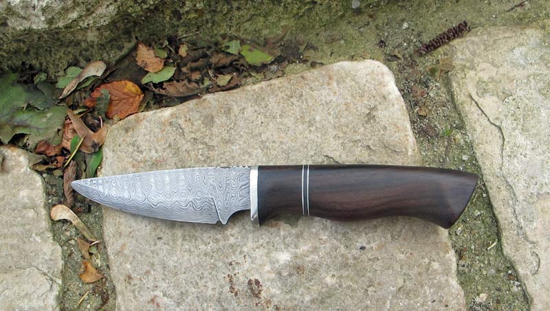

brutus Posted October 31, 2013 Posted October 31, 2013 La fin des congés arrive, donc, le bricolage s'arrête. Mais il fallait que j'en termine un, celui-ci :- longueur : 22,5 cm- acier : damas du commerce repassé à la forge et à l'émouture.- Garde : Maillechort- Intercalaire : ??? (récup de panneau publicitaire)- Bois : ébène.J'espère qu'il vous plaira. Il m'a donné quelques soucis... Quote

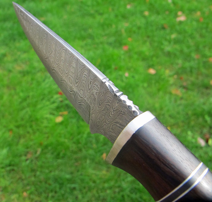

brutus Posted October 31, 2013 Author Posted October 31, 2013 Un guillochage en hommage à Maître GIL ;-)Un totem polynésien... Quote

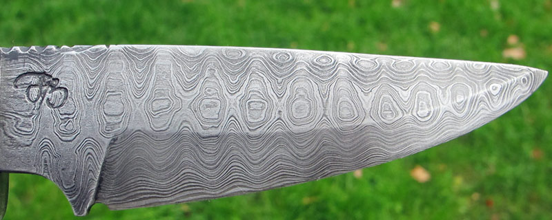

brutus Posted October 31, 2013 Author Posted October 31, 2013 Dans les mains qui lui ont donné le jour. Je le voulais sobre. Initialement, un rivet mosaïque était prévu, sur le papier. Et puis j'ai finalement changé d'avis... Quote

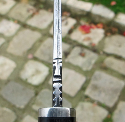

brutus Posted October 31, 2013 Author Posted October 31, 2013 Aller... une dernière pour la route. L'autre face. Quote
Jihaif Posted October 31, 2013 Posted October 31, 2013 "J'espère qu'il vous plaira. Il m'a donné quelques soucis..."A ce compte là, je veux bien partager tes soucis !Original le guillochage. Belle réussite l'ami! Quote

GIL Posted November 2, 2013 Posted November 2, 2013 Le montage et les finitions sont soignées ....C'est un beau couteauDeux petites remarques- il y a un truc dans les émoutures qui me chatouille le coin de l'oeil : elles me paraissent trop basses , et la ligne supérieure trop tombante-il y a un déséquilibre visuel entre le manche et la lame : tu aurais pu l'affiner au niveau de la gardeQuant au damas : connais tu sa composition ?Est ce une fissure que l'on voit au niveau le dos ? Quote

nono_le_motard Posted November 2, 2013 Posted November 2, 2013 il est vraiment très beau !!!je suis d'accord avec Gil pour les émoutures la ligne moins tombante au milieu et moins large au niveau du ricasso aurait ameliorer encore la ligne mais pour le reste pour moi c'est nickel !! Quote

Turbotec Posted November 3, 2013 Posted November 3, 2013 pour moi les émoutures son irrégulières et la fente sur le dos mauvaise soudure mais voila belle évolution :101: Quote
