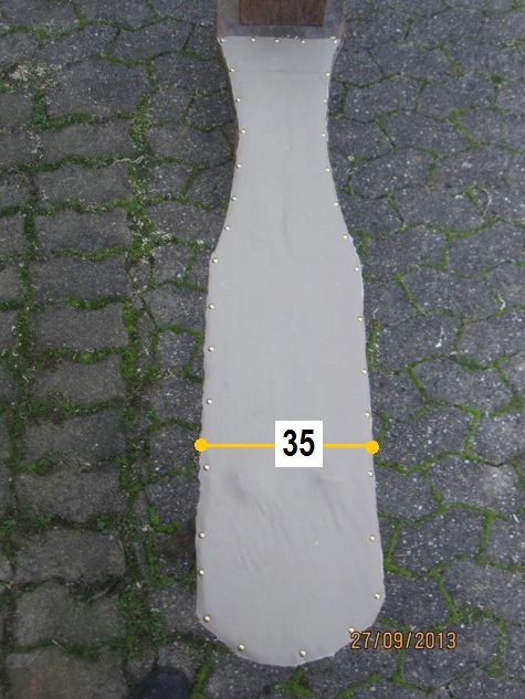

wendat Posted September 28, 2013 Posted September 28, 2013 Je rassemble ici les éléments du fameux banc, pour dépolluer le fil de Dieu.. Quote
wendat Posted September 28, 2013 Author Posted September 28, 2013 Pédro, peux-tu faire deux photos perpendiculaires au grand axe du banc; du coté gauche et du coté droit. Quote

PatriceB Posted September 30, 2013 Posted September 30, 2013 Vu la couleur qu'il a pris, peut-être du châtaigner.Perso, j'étais parti pour m'en fabriquer un selon ces données : http://tournevase.free.fr/tournage/index.html mais viens de visualiser ceci : http://www.yourtes-ardeche.com/2011/04/fais-ton-banc-dane.html et j'ai remarqué le détail la sangle qui prend appui sur le dos du façonneur :06:Cela doit considérablement augmenter le confort du travail et permet une bonne poussée des pieds donc du serrage :06: Quote
PEDRO Posted September 30, 2013 Posted September 30, 2013 Cela doit considérablement augmenter le confort du travail et permet une bonne poussée des pieds donc du serrage :06:Avec le mien , pas besoin d'appuyer très fort avec le pied pour que ca bloque.........il y a une sorte de démultiplication! Quote
JMC Posted June 8, 2014 Posted June 8, 2014 Avec le mien , pas besoin d'appuyer très fort avec le pied pour que ca bloque.........il y a une sorte de démultiplication!C'est l'effet levier du bras.Cet engin offre un confort de travail inimaginable de l'arc aux petits objets en bois,. Quote
