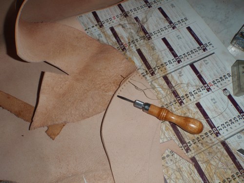

Cécile Posted September 12, 2013 Author Share Posted September 12, 2013 (edited) Bon, je me lance dans ma paire de pompes histo !Now is the time to make my 1415 shoes !J'ai choisi ce modèle dans le "Leather and leatherworking in Anglo-Scandinavian and medieval York" :I selected those in the "Leather and leatherworking in Anglo-Scandinavian and medieval York" :Pour les coutures, la semelle est attachée selon une de ses deux techniques :For the sewing, the sole may be attached using one of those two technics :Autres points de coutures de cuir :Other stitching for leather assembly :1 : couture de raboutage sur tranche.2 : couture d'assemblage (voir dessin plus haut).3 : couture d'assemblage.4 : assemblage en couture masquée.5 : couture dans l'épaisseur pour les réparations.6 : coutures pour renforts.7 : assemblage de doublure pour les fourreaux d'épée ou couteaux.8 : couture d'assemblage invisible pour les fourreaux.1: butted seam edge/flesh stitching.2: closed seam with grain/flash stitching.3: butted seam with edge/flesh stitching on one side, grain/flesh on the other.4: lapped seam with whip stitching5: tunnel stitched seam to attach clump repair.6: seam joining a double thickness sith grain/flesh stitches used on straps.7: tunnel stitched or consealed seam used on sheaths and scabbards.8: binding seam (whipped seam) used on sheaths and scabbards.(Same text as in the "Leather and leatherworking in Anglo-Scandinavian and medieval York" )Allez, au boulot ! Edited February 9, 2014 by Cécile Quote Link to comment Share on other sites More sharing options...
nono189 Posted September 12, 2013 Share Posted September 12, 2013 (edited) Quel type de tannage pour ce type de produit? Je suppose que le tanné végétale est trop rigide. La semmelle doit être plus épaisse que la tige, non? Edited September 12, 2013 by nono189 Quote Link to comment Share on other sites More sharing options...
bigfoot Posted September 13, 2013 Share Posted September 13, 2013 Quel type de tannage pour ce type de produit? Je suppose que le tanné végétale est trop rigide. La semmelle doit être plus épaisse que la tige, non?certainement du tannage végétal à l'écorce de chêne les tannages chimiques alun et sels métallique n'apparaîtront qu'au 19e (encore que pour l'alun je ne sois pas sûr) Quote Link to comment Share on other sites More sharing options...
Cécile Posted September 13, 2013 Author Share Posted September 13, 2013 (edited) Oui, tout le cuir que j'ai utilisé est au tannage végétal.La semelle est du collet de vache bien épais et la tige du mouton souple.All the leather I used is a vegetable tanned leather.The sole is thick double back leather and the upper is soft sheep leather.Voici quelques images de la première pompe finie hier soir :Here is some pictures of the first shoe I made :dessin et découpe de la semelle à mon pied.Drawing and cutting of the sole fitting my foot.patron en papier : j'en ai chié pour obtenir un truc qui convienne !Paper pattern : quite hard to achieve something fitting correctly !couture de la semelle à la tige en type 2 (voir plus haut) sans entretoise de cuir. Je ne suis pas cordonnier et sans gros matos, restons modeste ;) Sewing of the sole to the upper using type 2 stitching (see above) without a rand. I am no shoemaker and I have very few tools, so, let's do it the easy way.couture de la semelle finie. Noter les instruments que m'a fait JMC ! Sont beaux hein et bien histo ! Pour épargner mes doigts non habitués et limiter mes pertes en cuir, je n'ai pas utilisé le couteau à peau ;)Il a ensuite fallu retourner la chaussure : faut un peu de muscle !Sewing of the sole complete. Note the tools JMC made me ! Beautiful and historically correct ! In order to preserve my not accustomed fingers and to avoid wasting leather, I did not use the leather cutting knife.After that, the shoe had to be turned inside out : some muscle are required !Résultat fini après coutures invisibles de la tige, rajout de la pièce du haut, d'un renfort intérieur de talon d'une languette et de lacets (je n'ai pas détaillé en images, çà n'a pas grand intérêt.Finished shoe after some whipped stitching of the upper, the addition of the top upper piece, of a backing at the heel, of a tongue and of laces.Avec tout le soin que j'ai mis, j'ai quand même merdé : j'ai découpé les passants de noeud des lacet du mauvais côté... :05: (formes en gouttes d'eau allongée) Alors, j'ai dû coudre la base des lacets à la tige à l'intérieur pour qu'ils tiennent de ce côté... Promis, je ne recommencerai pas !Despite all the care I put in it, I did wrong : I cut the toggle holes on the wrong side... (teardrop shapes) Thus, I had to sew the laces on the upper inside so that they fit correctly... It won't happen again !Je soupçonne que la pièce archéologique présentée soit incomplète à cause de la pièce haute et du nombre de trous inégal de chaque côté de la tige. J'ai donc adapté pour avoir le même nombre de trous et je rajouterai une petite pièce de cuir pour égaliser le haut de la botte. I suspect that the archeological remains shown are incomplete because of the shape of the top piece of leather and that the number of holes are not the same on the edges of the upper. I adapted the cutting of the leather and I will add a small piece of leather to make the top regular. Edited February 10, 2014 by Cécile Quote Link to comment Share on other sites More sharing options...

Cécile Posted September 14, 2013 Author Share Posted September 14, 2013 (edited) certainement du tannage végétal à l'écorce de chêne les tannages chimiques alun et sels métallique n'apparaîtront qu'au 19e (encore que pour l'alun je ne sois pas sûr)Pour ajouter une précision sur le tannage : le tannage à l'alun (de potassium) est très ancien (originaire d'Egypte antique) et a été utilisé couramment au moyen-age. Les aluns de chrome et autres composés métalliques ont fait leur apparition bien plus tard pour des tannages chimiques que nous connaissons couramment de nos jours.Addition concerning leather tanning : potassium alum tanning is very old (from ancient Egypt) and it was commonly used during the Middle-Ages. Chromium alums or other metallic compounds were used later and are still used for the modern tanning. Edited February 10, 2014 by Cécile Quote Link to comment Share on other sites More sharing options...
nono189 Posted September 14, 2013 Share Posted September 14, 2013 Pour la semelle tu laisses un centimètre de plus sur le pourtour de l'emprunte du pied?? Houlaaa suis je clair? :hummm: Quote Link to comment Share on other sites More sharing options...
Cécile Posted September 15, 2013 Author Share Posted September 15, 2013 (edited) Moins d'un centimètre laissé et encore, j'ai été un peu trop large. En fait, il faut bien ajuster la semelle au contour du pied car après couture, de la largeur est donnée à la base de la tige une fois le cuir retourné.I left less than one centimeter around the feet for the cutting of the sole, and it was too much. In fact, the sole shall fit the exact outline of the foot, because, after stitching and turning, it will be wider at the side of the foot. Edited February 10, 2014 by Cécile Quote Link to comment Share on other sites More sharing options...
Cécile Posted September 16, 2013 Author Share Posted September 16, 2013 (edited) Une jolie couleur tabac après nourrissage généreux (5 couches) à l'huile de pied de boeuf :A nice tabacco colour after a generous nourrishing (5 layers) using oil of beef hoof :On peut également nourrir à l'huile de lin, mais l'huile de pied de boeuf a un meilleur pouvoir nourrissant et protecteur contre les intempéries. C'est ce qu'on utilise en bourrellerie.The nourrishing can also be done using linen oil, but the oil of beef hoof is better and protect the leather against wet weather. This is what's used in saddelry. Edited February 22, 2014 by Cécile Quote Link to comment Share on other sites More sharing options...
