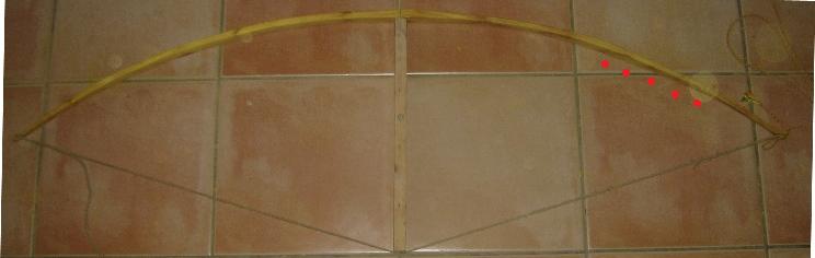

Guest Harms Harm-Jan Posted January 19, 2011 Posted January 19, 2011 Voilà donc un petit (154cm) osage en cours d'équilibrage pour un indien pas trop lointain.Quelle est l'allonge pour ce type d'arc d'a&mérindien? Pareil que pour nous? Quote

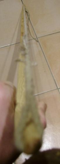

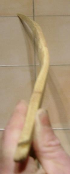

Guest Harms Harm-Jan Posted January 19, 2011 Posted January 19, 2011 LE reflex pas loin de 3,5 pouces Quote
Guest Harms Harm-Jan Posted January 19, 2011 Posted January 19, 2011 Ne copiez pas, mais je l'avoue, j'ai mis quelques coups de rabot su cet arc Mais sont futur propriétaire ne goûte pas trop à mes excentricités arc à hitesque sur cet arc tout du moins :109: pas de trous pas d'encoches latérales :29: pas de zig ou de zag ni même (encore) de roulettes en os voir de longues éclisses dans l'axe :bhaoui..: Puissance visée grand maximum 40# à 27' on fera moinsse, un peu moinnsse (au jugé, n'ayant pas amené mon peson dans les plaines du nooooobbrrrrrrrrrrrrrrrrrrrrrrd!) Quote

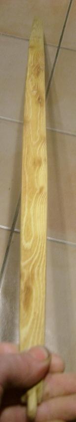

Guest Harms Harm-Jan Posted January 19, 2011 Posted January 19, 2011 un peu plus régulier maintenant, le bout de bois Quote

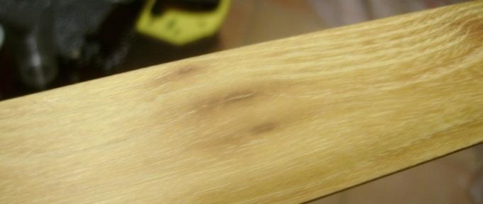

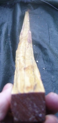

Guest Harms Harm-Jan Posted January 19, 2011 Posted January 19, 2011 quelques taches brunes m'ont ais avoir un peu le trac sur cet arc, mais je pense que ça devrait aller... Quote
Guest Harms Harm-Jan Posted January 19, 2011 Posted January 19, 2011 En tout cas pour l'instant tout se passe à peu près correctement... j'augmenterai encore un peu le band. Ici il est à 14,5 cm corde -> dos de l'arc. Poignée peu épaisse: environ 2 cm pour 3 de large... Quote
Guest Harms Harm-Jan Posted January 19, 2011 Posted January 19, 2011 Je finirai probablement le gros de l'équilibrage ce soir sinon samedi... Quote
Guest Harms Harm-Jan Posted January 19, 2011 Posted January 19, 2011 à 17,5 pouces du ventre quelques retouches à faire à droite et je passerai à 20 après avoir diminué un peu la puissance, il me semble un peu lourd à la patte... Quote
peet Posted January 19, 2011 Posted January 19, 2011 Avec ce reflex,ça va dépoter sec,va falloir s'accrocher...Un "backing" prévu? Quote
Guest Harms Harm-Jan Posted January 19, 2011 Posted January 19, 2011 non j'ai fais pire en reflex avec le premier petit osage. Si les taches brunes ne me jouent pas de mauvais tours ça devrait passer cool raoul!Il est maintenant à 20' avec un band monté à 15,5cmJe le laisse un peu tranquille maintenant, j'ai de la musique jazz (Mister Petruciani en ce moment, probablement Lénigni un peu plus tard) à écouter et quelques mailles à poser pour pas faire de conneries. Quote

Lyvelinois Posted January 20, 2011 Posted January 20, 2011 (edited) Quelle est l'allonge pour ce type d'arc d'a&mérindien? Pareil que pour nous?Pour en avoir fait un de cette longueur en robinier, je le tire avec moins d'allonge que sur un arc plus long car il commence à barrer et pincer les doigts 2" avant mon allonge normale (qui n'est pas très grande).Beau début en tout cas. :29:Pétruccini, très bon choix, comme Legnini. Edited January 20, 2011 by Lyvelinois Quote

Guest Harms Harm-Jan Posted January 24, 2011 Posted January 24, 2011 J'ai un peu regratté aujourd'hui, j'y vais molo, c'est que plus c'est petit plus c'est actif, ou travailleur!mon bout de bois fait 22' encore un peu trop raide à droite (branche haute) à mon goût avant de passer à l'étape suivante. Quote
Guest Harms Harm-Jan Posted January 24, 2011 Posted January 24, 2011 il lui reste quasiment 2,5' de reflex... et il est prêt au tir. comme je n'ai pas de balcon, moi, et que je n'aime pas garder l'arc sous fort effort trop longtemps pour prendre une photo et que je n'ai pas de peson, il va falloir encore patienter un peu pour voir les photos de cette bête de course :bhaoui..: Peut être encore quelques livres à dégraisser, mais mieux vaut en avoir un peu trop sous le capot que juste pas assez. Je n'ai pas pu m'empêcher de laisser une micro surprise sur le dos de l'arc... Pas d'inquiétude, rien de révolutionnaire, ni d'incompatible à la bonne tenue de cet arc. Je sens que ça va dépoter grave!Je suis très tenté par un enduit à la graisse de canard n'ayant pas autre chose sous la main mais laisserai là aussi l'archer se lacher sans s'acharner ni s'arracher le lard rasé du facochère séché cherché non chez un chasseur du Cher ou au marché de Larché, mais chez un charcutier caché et pas faché d'Hagetmau. :107: (N'importe quoi, mais ça défoule!)Je trouve que j'ai été trop sage Quote
Guest Harms Harm-Jan Posted January 24, 2011 Posted January 24, 2011 les taches brunes qui m'ont un peu fait traquer :bhaoui..: Quote

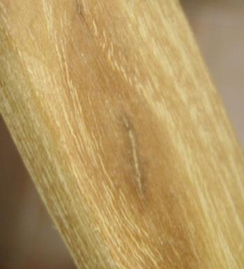

Guest Harms Harm-Jan Posted January 24, 2011 Posted January 24, 2011 une autre vue de plus près... nécrose?.. Quote

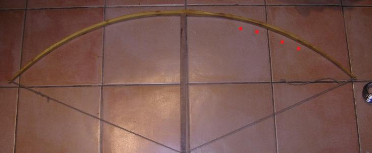

Guest Harms Harm-Jan Posted January 24, 2011 Posted January 24, 2011 l'osage encaisse tout!!! c'est merveilleux!!! presque trop facile :P côté ventre bandé (j'ai encore augmenté un chouya le band) Quote
Guest Harms Harm-Jan Posted January 24, 2011 Posted January 24, 2011 pour le dessin du ventre:(n'ayant pas de cire d'abeille sous la main, ni mon facteur de corde d'arc préféré qui se reconnaitra :37: je dois bien malgré moi me contenter de cette corde archéo préhisto artistique -_- ) Quote
