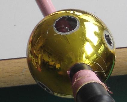

planetzol Posted March 4, 2006 Posted March 4, 2006 Certaines pointes sifflantes ne marchent pas bien. Nous pensons que les trous sont trop petits. Les pointes de Momo, Laoyin, Buse, Mimie Riri9 par exemple, ne sifflaient pas , Zol a aggrandi les trous et les pointes se sont mises à siffler.Nous mettrons les pointes qui fonctionnent le mieux en photo la semaine prochaine. Quote

ZOL Posted March 12, 2006 Posted March 12, 2006 Voilà comme annoncé une série de pointes qui sifflent très bien. Quote
ZOL Posted March 12, 2006 Posted March 12, 2006 On peut observer qu'elles ont à peu de chose près le même volume et les mêmes entrées d'air... c'est peut-être dans cette direction qu'il faut continuer. Quote
