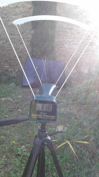

saumane Posted January 20, 2015 Posted January 20, 2015 patrice B a bien exprimé ce que je ressent , par expérience rien ne vaut de bonnes sensations et une "échelle de balistique" pour comparer des tubes. il est évident que l'on peut dégrossir avec ces tableaux hyper chiadés, mais ils sont surtout applicables au TL.mais bon, pour le prix de 5 ACE montées on a un chronographe qui règle pas mal de soucis de réglages !jm :06: Quote
PatriceB Posted January 20, 2015 Posted January 20, 2015 Yes pour le chronographe, mais attention tous ne se valent pas et gare au positionnement : flèche bien parrallèle au boitier, éclairage suffisant, ... (il y a eu un bon article sur TAM) Je viens de tester le calcul avec des vidéos sur mon smartphone, je suis très cohérent par rapport au chronographe et en plus les vitesses sont beaucoup plus égales à chaque tir :06: Donc je valide !Pour un usage facile ; on fait quelques vidéos puis on mesure chez soi au calme ; on gène personne (sauf celui qui va prendre la vidéo, quoique l'on peut aussi utiliser un pied) et en prime on a la vidéo pour vérifier ses gestes et postures :ouf: Bref en une soirée, on peut tester tous ses arcs et comparer leur rendement. Quote

PatriceB Posted January 23, 2015 Posted January 23, 2015 J'avais envisagé de faire une série de tests avec mon chronographe sur mes arcs, le coup du smartphone me plaisant particulièrement pour les raisons que j'ai déjà évoquées, je pourrais comparer. Juste être patient ; autant le smartphone c'est simple qu'avec le chronographe c'est compliqué à mettre en oeuvre avec le calage de l'appareil, plusieurs tirs pour dresser une moyenne, des prises de notes, ceux qui voudront aussi essayer leur matos (je ne peux pas essayer tranquillement chez moi ), etc. donc c'est pas pour demain :ouf: Quote

PatriceB Posted January 29, 2015 Posted January 29, 2015 (edited) J'ai testé mardi soir avec 2 de mes arcs, vitesses correctes avec celles déjà relevées au chronographe :Le plus compliqué reste de transformer le fichier vidéo en audio mais reste aussi simple que le radar pas besoin de faire de fastidieux relevés :ouf:. On enregistre la vidéo sans embêter personne et tout le reste, on le fait chez soi au calme et bien au chaud :06:Je vais aussi ajouter sur ce tableau le poids des flèches utilisées. Edited January 29, 2015 by PatriceB Quote

PatriceB Posted January 30, 2015 Posted January 30, 2015 (edited) Le principe me plait particulièrement :06: ;Pour les sodomiseurs de dyptères ; comme nous sommes à cheval sur la ligne de tir, il faut aussi retrancher l'allonge à la distance de tir 8P(le point d'ancrage étant sensiblement à l'axe de celle-ci). Bon, cela reste une base pour optimiser son arc, ce n'est pas non plus au fps près Je vais donc creuser un peu plus et vais faire des essais conjugués avec le radar puis préparer un tuto avec des captures d'écran pour aider à l'extraction des données :cafe:Juste un peu peu de patience, en ce moment je ne peux faire des essais que le mardi soir :ouf: Edited January 30, 2015 by PatriceB Quote
