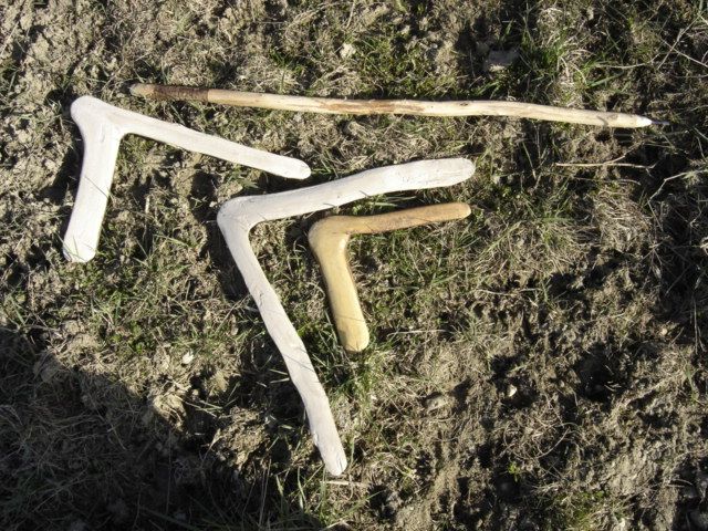

Voici mes derniers essais, j'ai essayé la technique des batons de jet jumeaux expliquée dans le Pdf de rahan. Il s'agit d'une branche de charme fendue en longueur.
Malheureusement le plus grand a cassé dès le premier lancer, il m'avait pourtant l'air solide... :wacko: Le profil était plano-convexe, épaisseur 2 cm au maximum. L'erreur a été de le faire trop grand, je comptais réduire au fur et à mesure des règlages.
L'autre (celui tout à gauche sur la photo du haut) est plus massif, 500g, de profil plutot rectangulaire arrondi. J'arrive à le lancer à une quarantaine de mètres.

salut Manu,
comme pour l'arc et le propulseur c'est en experimentant , en cassant et en construisant que l'on apprend le plus
une remarque concernant tes bâtons de jet: ils sont trop fermés au niveau de l'angle et trop symetrique, de telles formes et gabarit sont plus adapté aux boomerang(objeta retour), cela ne veut pas dire qu'il n'est pas possible de faire voler de tel objet en ligne droite mais c'est bcp plus difficile et demande des reglage en torsion précis. donc mieux vaut comencer par un objet asymetrique, forme de l ouvert par exemple, assez lourd (300-400g) et profil biconvexe. le profil plan convexe produit trop de poussée, a moins de le tempéré avec des reglages negatif en incidences par exemple, et va produire souvent du virage et de la montée, non rechercher en visée basse vers des cibles terrestre. maintenat si vous recherchez du tir a l'oiseaux c'est different....
