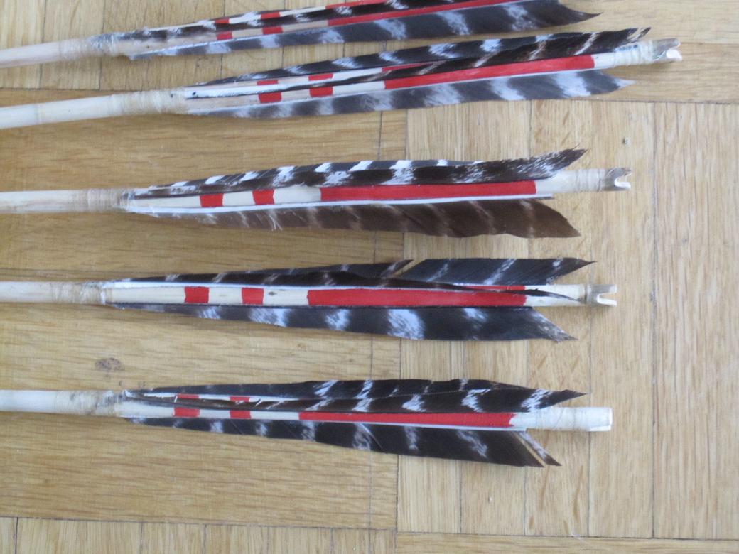

PEDRO Posted January 19, 2010 Posted January 19, 2010 Celles ci sont destinées à un arc indien en cours de fabrication en osage (quand il fera moins froid)67cm hors toutcalibre 7mm (c'est un poil trop)fûts en cornouiller, huilés, cirés.plumes de dindonpointes en acier de vieille scie à deux mainsligatures en tendons Quote

Sagiterra Posted February 3, 2010 Posted February 3, 2010 (edited) Brrrrrrrr.......terrifiantes tes pointes ! Mais ça fait pas un peu lourd par rapport au fut ? Edited February 3, 2010 by Sagiterra Quote
PEDRO Posted February 3, 2010 Author Posted February 3, 2010 le fut lui-meme est lourd, c'est du cornouiller, ils sont meme un peu épais par rapport aux originaux--ne pas oublier que ces fleches sont destinées a la chasse a la grosse bete.............et a courte distance Quote
